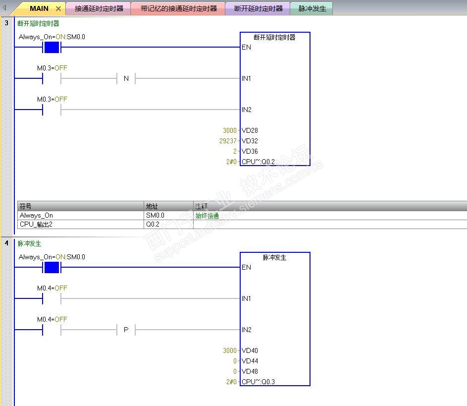

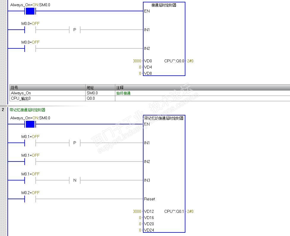

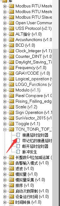

在 STEP 7 Micro/WIN SMART里定时器的调用总数限制在 256,而且如果想长时间定时常用定时器不方便,一般定时器加定时器,定时器加计数器等等方法实现,而BITIM 与CITIM 指令刚好解决这些问题,刚好我比较喜欢将固定的东西封装成库方便使用,在借鉴S7-200 SMART PLUS 优化定时器一节下,将常用定时器做成库分享,希望论坛大侠们提出宝贵意见
2018-2-12库文件更新
外部沿触发: 需要自带沿指令或无限边沿库配合
沿触发.zip
无沿触发: 外部不需要沿
定时器-无沿触发.zip
最大定时49.7天。
