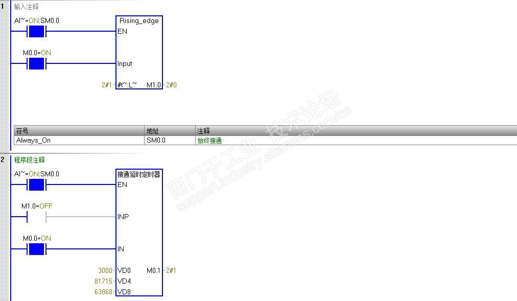

我重新上传了大家再试试看,补充下完全可以无限随意调用不冲突,就像使用自带指令一样方便,定时时间单位毫秒级,有的人可能会顾虑,用这个定时器需要用到沿指令,沿指令也有数量限制使用比较宝贵,没问题也能解决,配合Rising_edge,falling_edge库指令
无限边沿库指令:
Rising_Falling_edge.zip
说明:1楼更新将原先库文件与无限边沿库融合,调用时外部触发定时器不需要沿。
