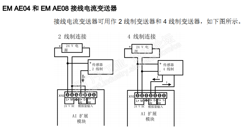

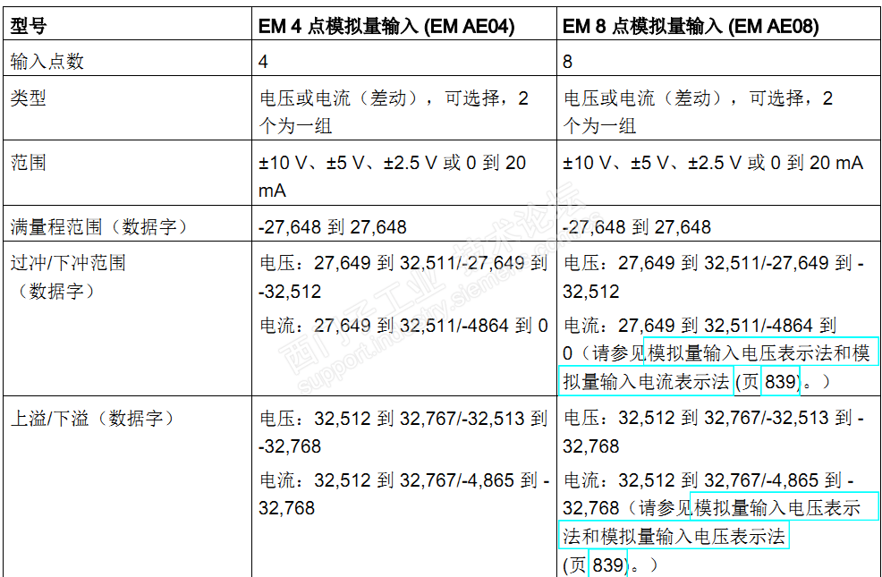

二线制和四线制的区别无非就是有源无源,多接个电源而已,每两个通道必须都是同一输入形式(电压或电流),不能一个接电压、一个接电流。
S7-200是通过DIP开关来设定的,SMART是通过软件设定的,每两个通道只能相同的参数。
另附一张电流形式的接线图,希望你可以用得上
