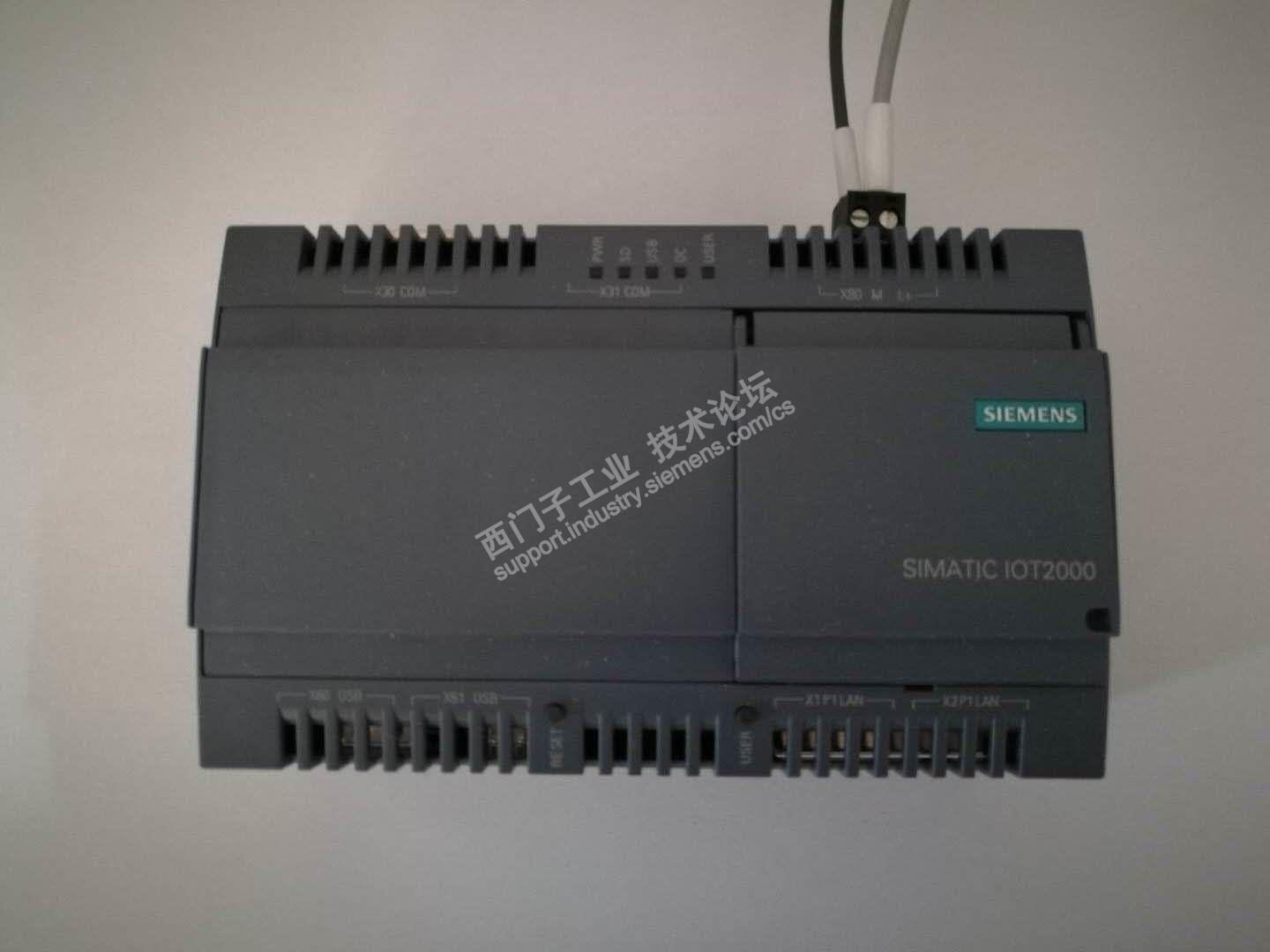

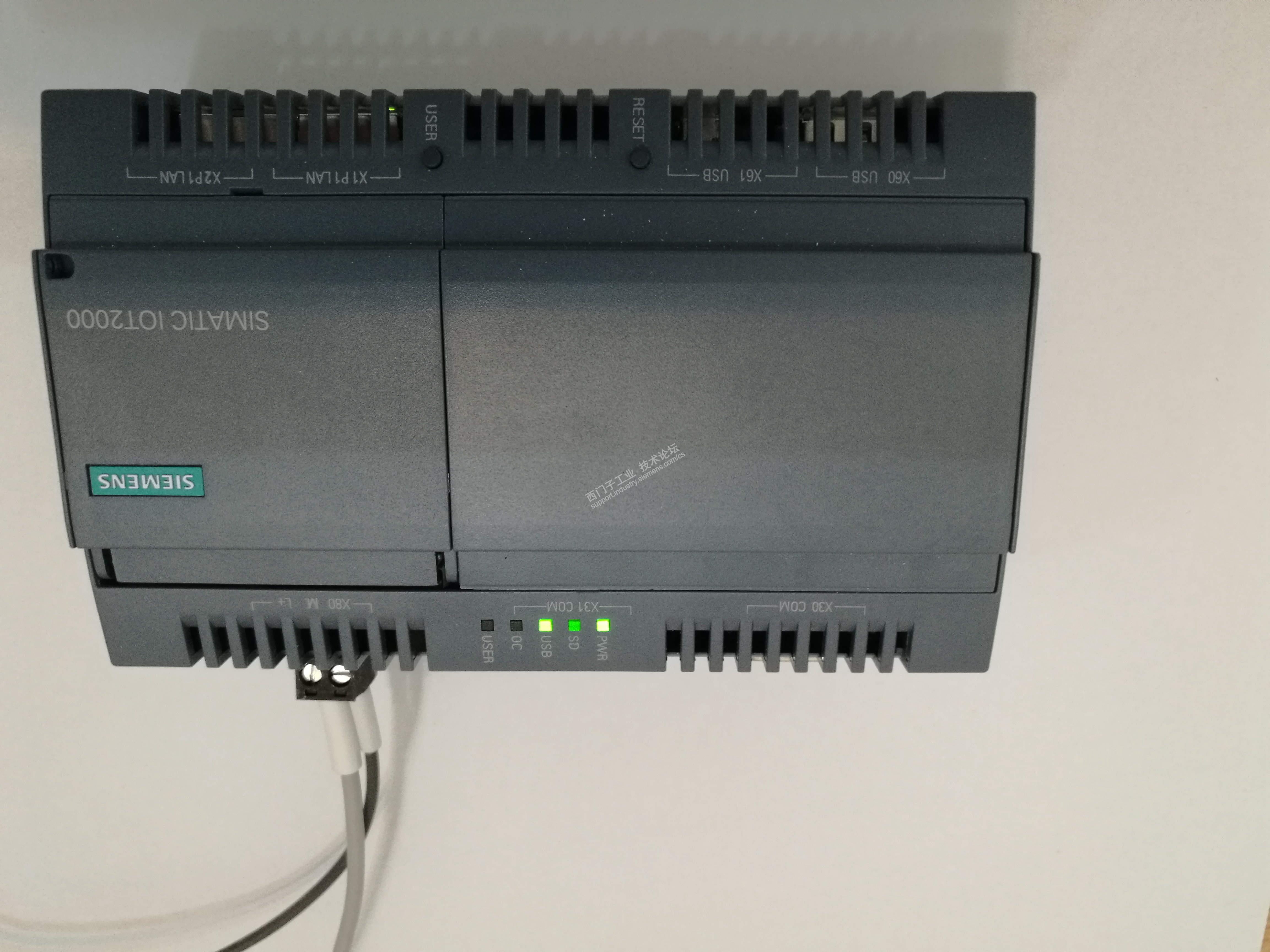

过了两周,收到了IOT2040,具体样子如下:
关于IOT2000的各功能与接口,具体参照西门子的文件与视频:
http://www.ad.siemens.com.cn/service/elearning/Course/1760.html

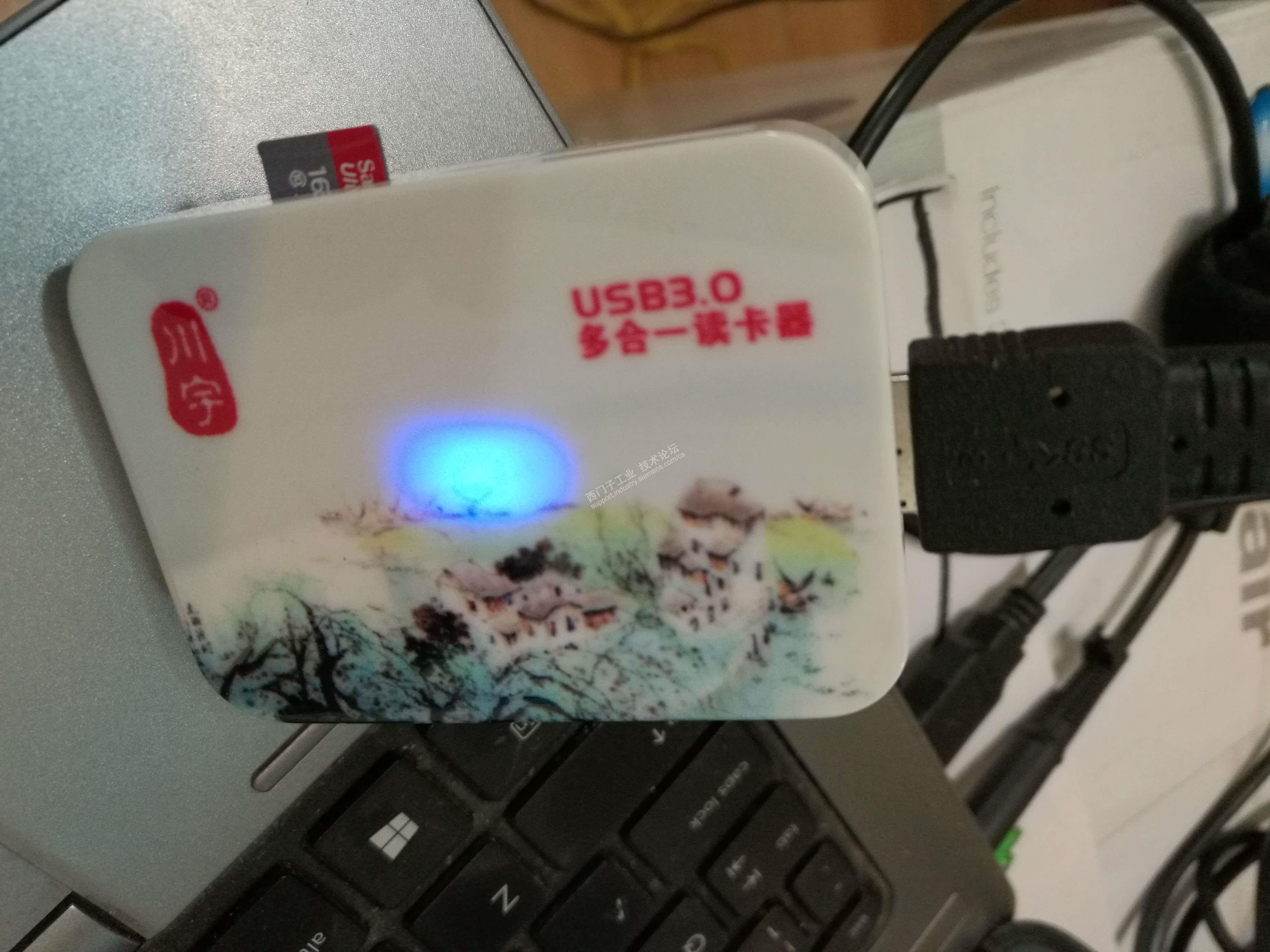

首先,下载镜像文件和写卡软件,把镜像文件写入SD卡。
镜像文件:
   Example_Image_V2.1.3 (241,0 MB)
https://support.industry.siemens.com/cs/document/109741799/simatic-iot2000-sd-card-example-image?dti=0&lc=en-WW
读写卡软件:
Win32 Disk Imager
https://sourceforge.net/projects/win32diskimager/
具体的操作详见SIMATIC IOT2000 Getting Started
下载地址:https://support.industry.siemens.com/tf/ww/en/posts/155643/
写入镜像成功后,把SD卡装入IOT2000,上电。
这里请注意,如果不安装SD卡,上电后只有USB,PWR两个LED常亮;安装SD卡后,SD的LED灯会闪亮。

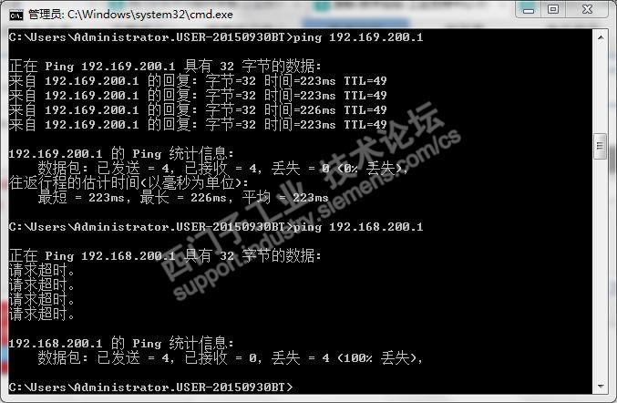

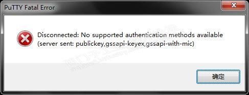

按照手册所讲,安装好SD卡,上电。在开始菜单输入cmd,ping一下镜像默认的地址192.168.200.1。结果ping不通,但是ping192.169.200.1却是可以。

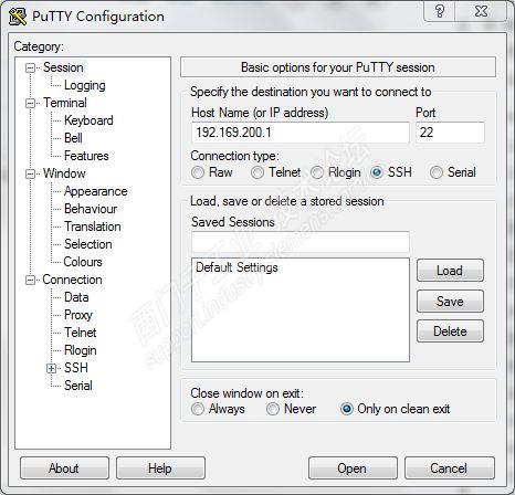

在PUTTY里,输入地址,选择SSH,SAVE,OPEN。
同样的,192.169.200.1可以,192.168.200.1不可以。
但是,也仅限于此。

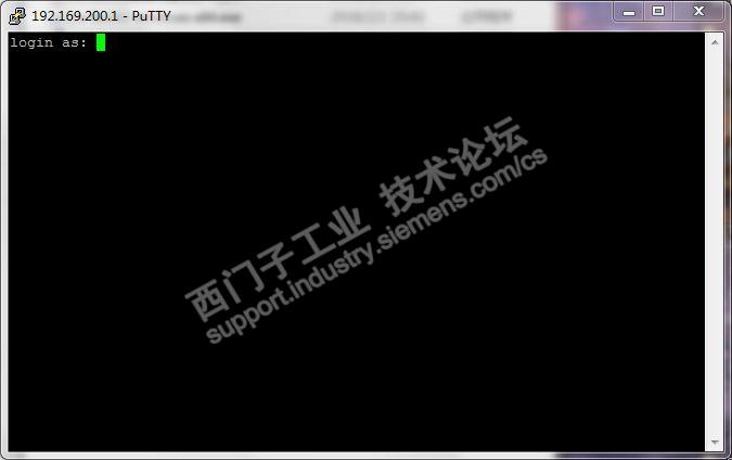

输入用户名root进行操作时,报错:
折腾好长时间(打技术支持电话,换卡,重新刷卡等),终于发现,把PC的无线禁用后就正常了。

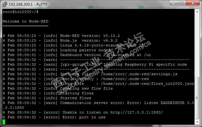

在PUTTY登录后,输入ps aux,看具体的已执行进程。如果node red已经打开(如果没有打开,需要输入node /usr/lib/node_modules/node-red/red &命令开启),可以直接在IE中输入地址进行访问。
这里请注意,如果进程已经开启,再次打开,会有ERROR。

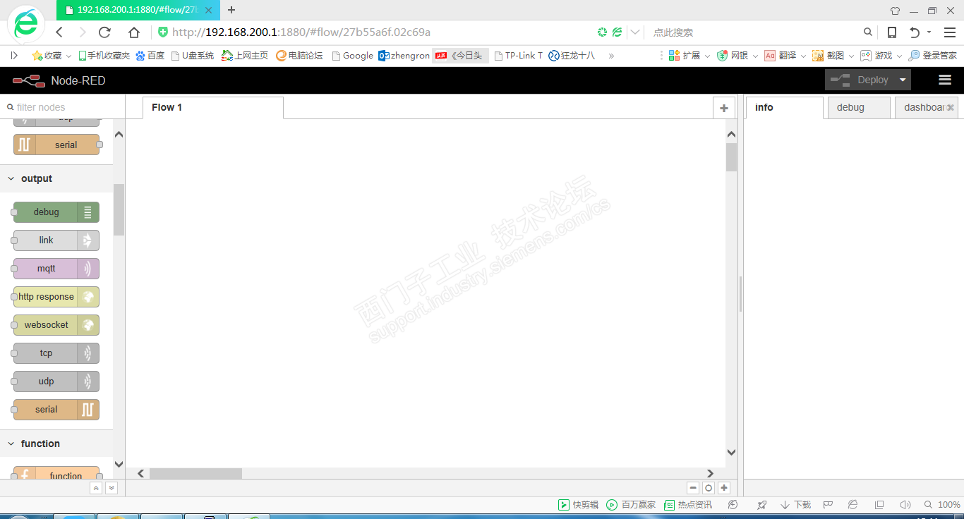

在IE中打开的效果:
这里的Node-RED是白板,有问题。应该是PC的服务或者进程导致。但具体的原因还未找到。
我另外换了一台PC,结果正常。
