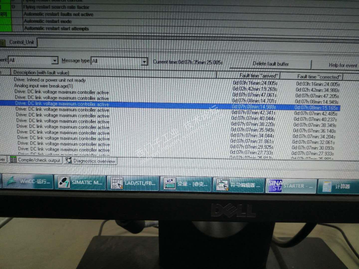

除尘风机30HZ运行时报A07400,到40HZ时就没有了
手机用户20170926481861
    21
注册时间:2017-09-26
944
2018-02-11 04:42:31
如题
上次询问了一次,可能表述不是很清楚,也感谢大家对启动和停机过程中问题的解答。
但是我想说的问题是,我运行在35HZ以下时,基本都会出现这个情况,电流从0-1.5倍最大值,然后变频器限流从1.5最大值-0,周而复始,感觉是不是什么没设置对
另外变频器做了静态识别,设置的是抛物线特性,其他的就没设置什么了
1、网上查了些资料,说是低频时电压不够,导致电机低频时电流飙升,然后触发限制,然后来回跳
P1310设置的是默认的50%
2、电机是45和75kw两台,分别用的时55和90的G120变频器,设置的是三角形接线,380V电压,这个应该没设置错吧。。。
