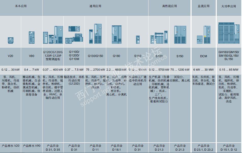

以下是引用henry.wang在2018-02-11 01:03:20的发言 >6楼
这个没研究过啊,样本就是这么配的。
我研究了下,是不是这个原因呢:
到目前为止,电压源型变频器主要使用两种技术来调制可变的输出电压。每种技术都有其自身的优缺点:空间矢量技术可将电机电流中的谐波降到最低程度,从而降低了电机的附加损耗。但是输出电压最多能达到输入电压的 90%,这样可能会达不到驱动电机所需的额定工作电压。而采用方块脉冲调制技术可获得高达输入电压 105% 的输出电压,但在电机中会产生极高的谐波成分。电机将会有很高的谐波损耗。这样会使电机效率明显变差。SINAMICS G130 变频器则将这两种调制技术的优点完美融合在一起。这种优化的脉冲调制就称为脉冲边沿调制技术,可实现即使在 100% 负载时,也能在电机端获得 100% 输入电源电压 而无任何副作用(如电机中的谐波和附加损耗),变频器损耗同时也会降低。
以下是引用kdrjl在2018-02-10 21:29:37的发言 >5楼:是,这个我知道。我...
引用5楼详细内容:
是,这个我知道。
我的意思是,CU控制器,G130为什么不能使用CU240或CU250之类的G120的控制器呢?都是单传。按理说更应该比较合适吧?或许超大容量的装置会有特殊的控制需求吧?G120的控制器满足不了?
以下是引用henry.wang在2018-02-10 21:02:17的发言 >:G130主要应用在较...
引用详细内容:
G130主要应用在较大功率场合,G120最大到400KW,而G130最大到2700KW.
将两种技术方案。解释的很有见的,学习了。
