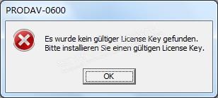

我原来在XP系统下,S7-200可以和组态王V6.55通信。组态王的通信设置为COM3,驱动为S7-200 PPI,站地址为2。
在Win7系统下,切换到组态王的运行系统时,出现下面的德文对话框,不能与S7-200通信。意思是没有找到有效的许可证。对话框的标题好像与PRODAVE有关。安装组态王V6.6 SP2后,有一样的问题。
我有两根电缆,一根将USB映射为COM3,PG/PC设置为PC/PPI电缆。另一根200、300通用,PG/PC设置为PC Adapter PPI。用它们对PLC下载和监控是没有问题的。用它们都不能与组态王通信。
有谁遇到过同样的问题吗?怎样解决?
