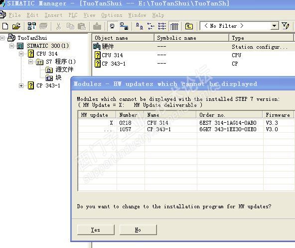

2018年02月16日   新年第一贴。
今天打开Step7 时,发现314的CPU硬件不支持。
于是想更新HW, 但是报错。

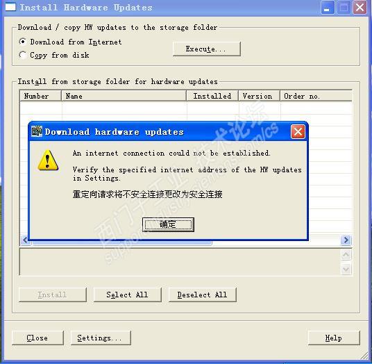

报错信息如下图所示:
一开始我还以为自己没有连上网,于是就利用命令行进行了一下确认。
我用命令行ping的网站是博客园,结果发现可以连接TTL时间才128ms,网速不算快,但是也不慢了。
下面说一下我计算机的配置:
1、WinXP   Pro  SP3  CHS
2、Step7 V5.5   EN  内部号是K5.5.0.0
根据这个报警,或者说提示的意思,这个是说XP的已经不是安全的连接了。
我原本以为是防火墙的事,后来关了防火墙也没用。
看来这个是因为XP的更新不支持了,西门子的HW更新服务器拒绝了我的更新请求,因为在Win7中是可以的。
这样的话只能利用Win7下载HWupdates然后复制到XP中进行更新了。
