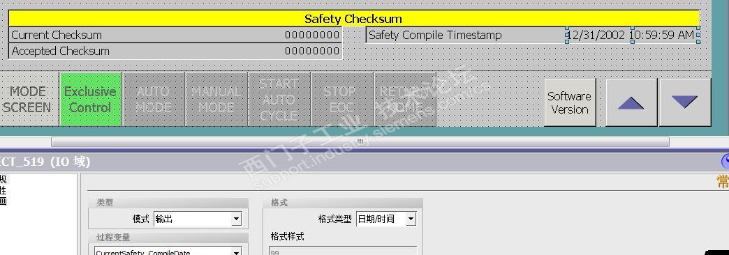

回复:如何自动获取安全程序编译时间?
xkqxwhz
    1181
    10
    40
注册时间:2009-03-26
发布于 2018-02-16 15:35:40
3楼
F_global DB.DBB38 是最后的编译时间
