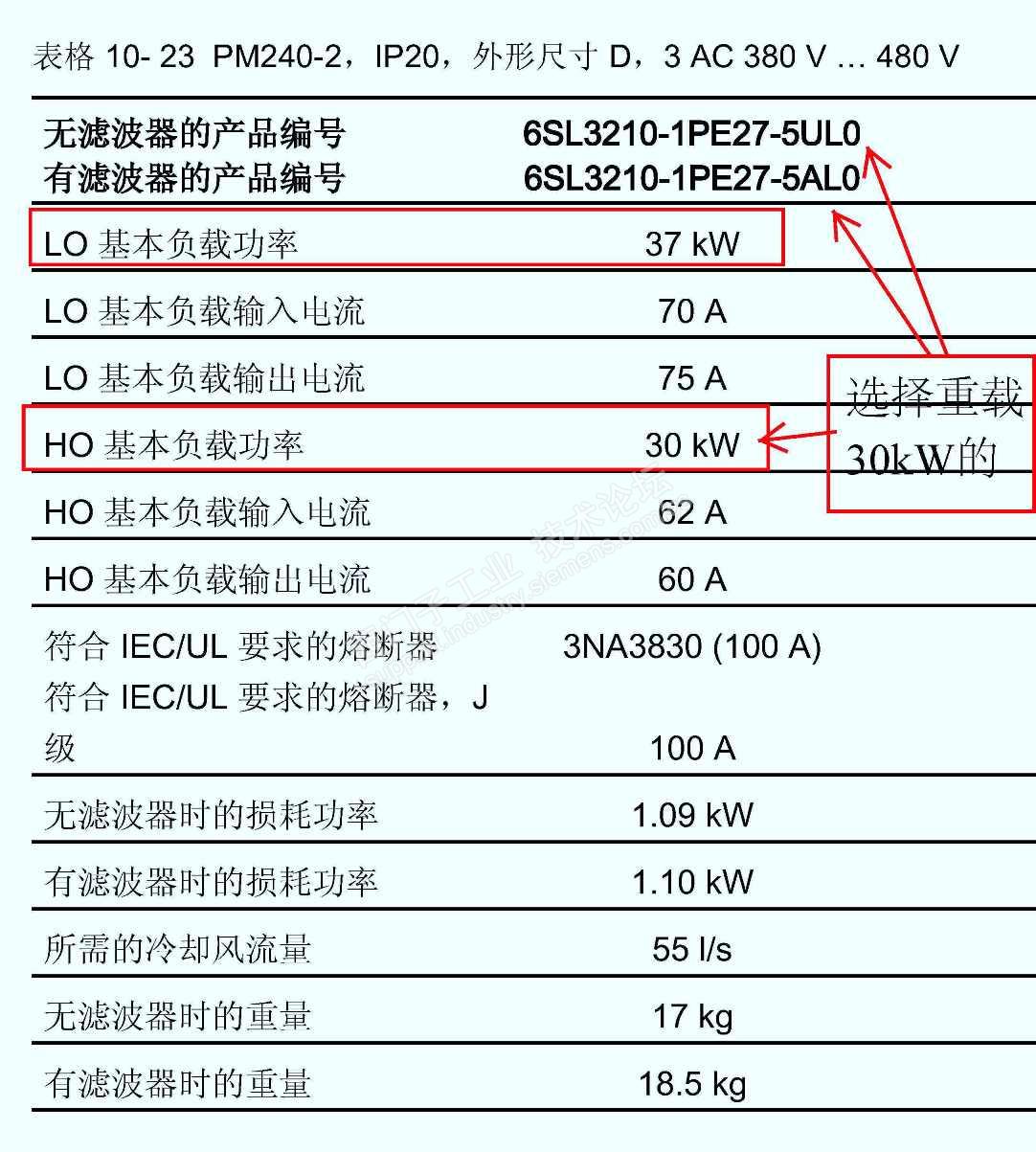

也就是说,楼主的变频器是不是选择了如下图示的型号:
要选择重载的30kW的功率驱动模块。
换句话说,图示中的订货号,用于风机泵类的负载特性,可以带37kW电机;如果是恒转矩负载特性,可以带30kW电机。这就是选型时要注意的问题。同一个订货号,他有两个指标,重载的输出功率和轻载的输出功率。要注意,自己是不是选对了?
