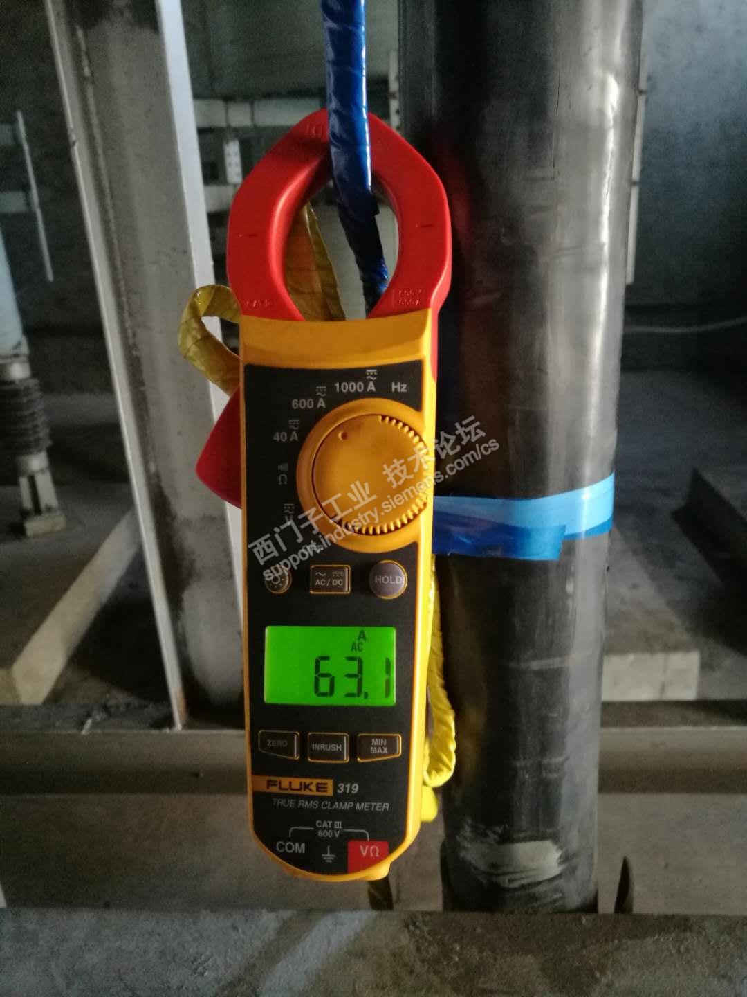

电缆屏蔽层有很大的电流流过,怎么回事?
10404
23
2018-02-16 19:09:05

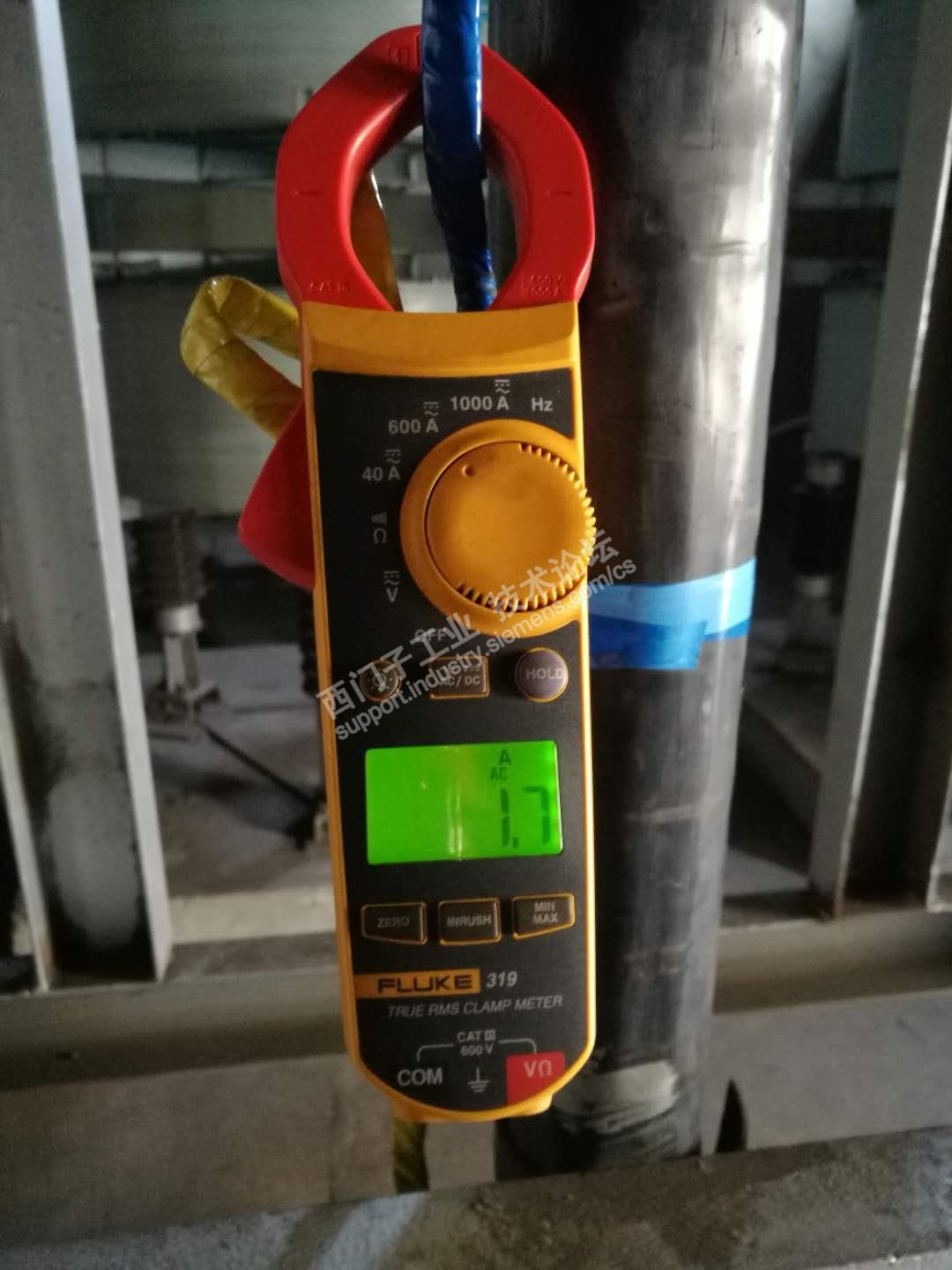

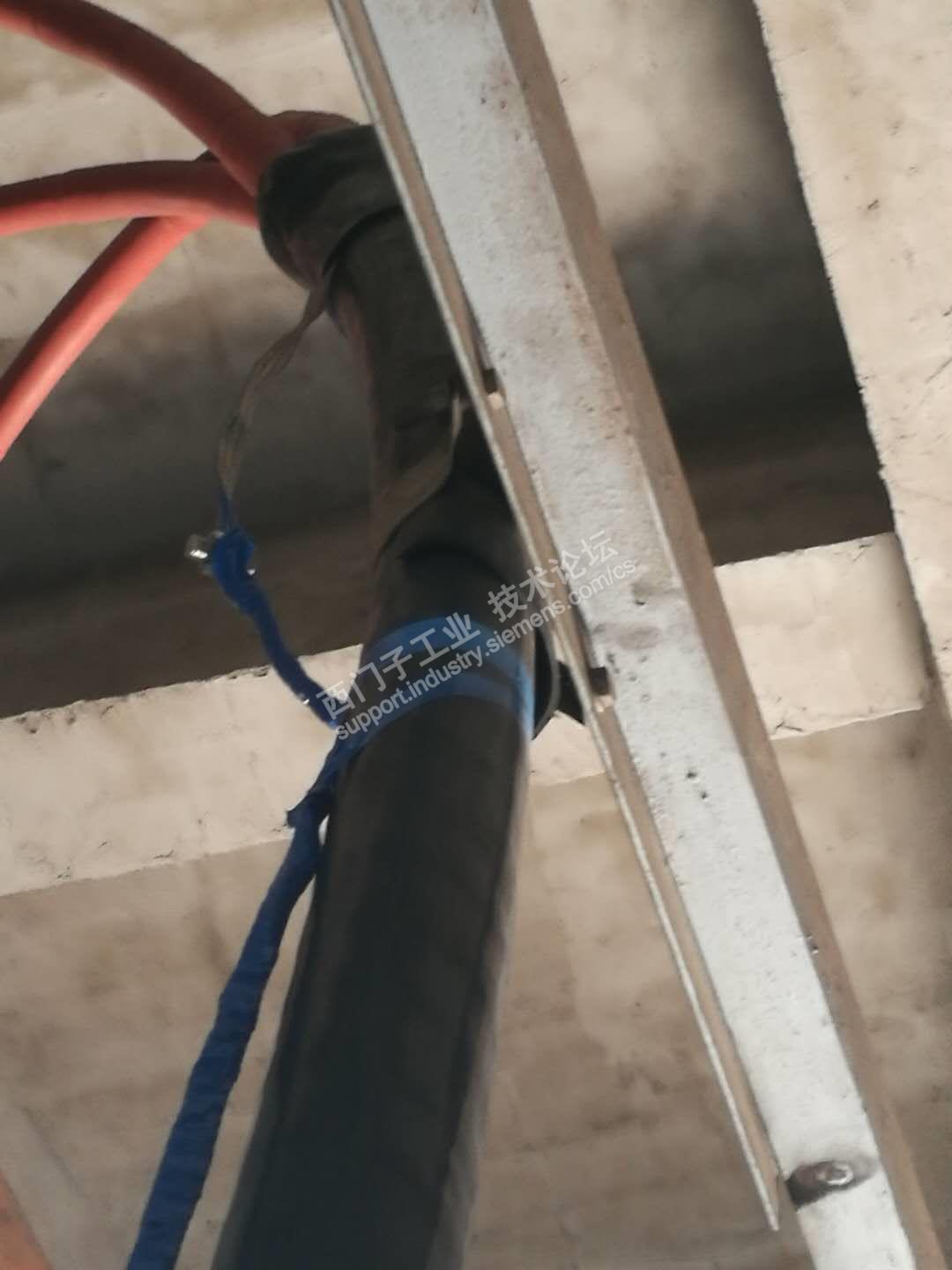

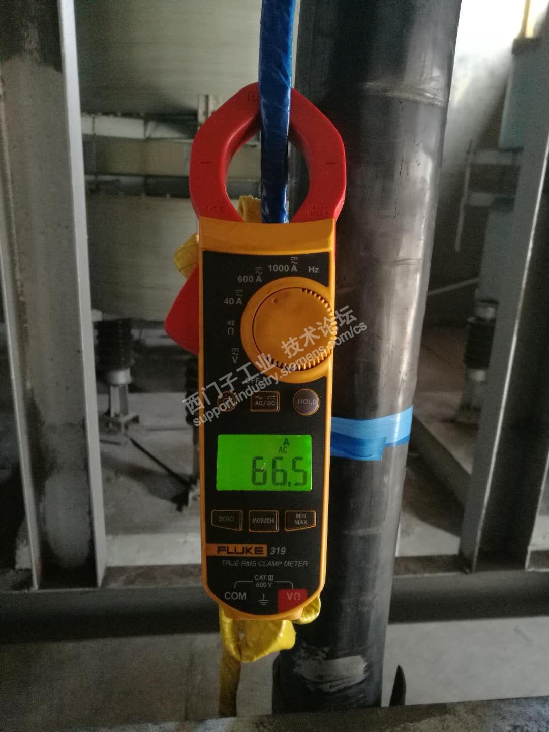

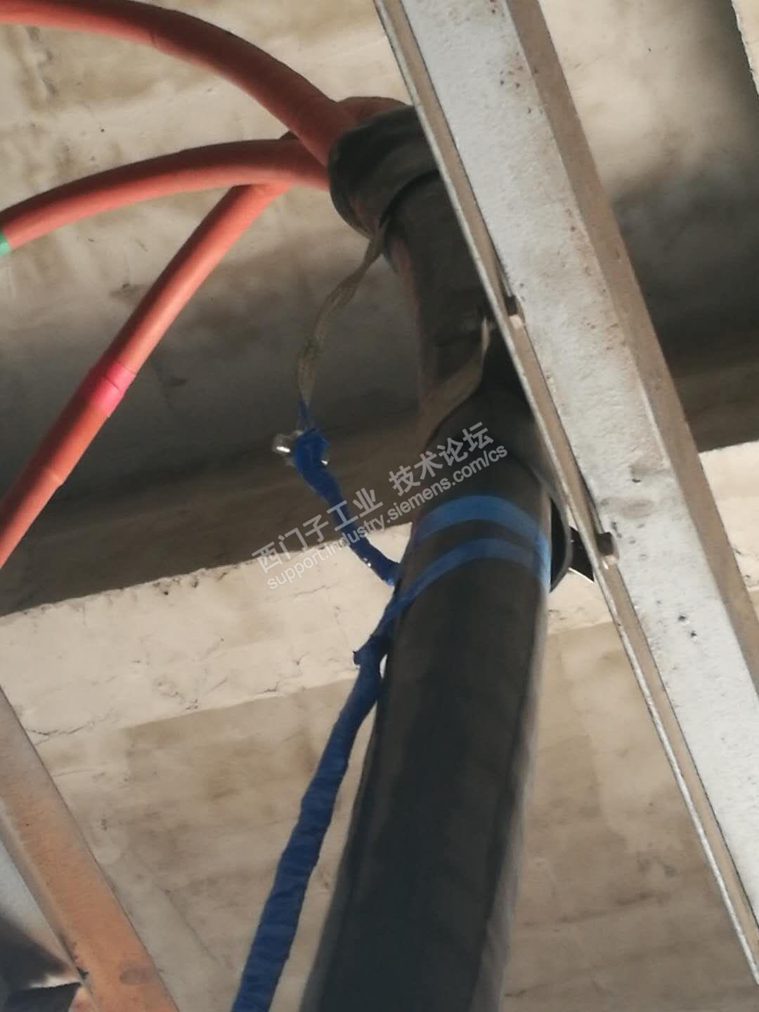

前几天在巡检过程中,突然发现电缆的屏蔽接地线比电缆表面温度高20度,由于屏蔽线接地位置很要,无法检测,利用停机时间将接地线引下,用三个数字电流表卡该屏蔽接地线电流,均显示65A多
