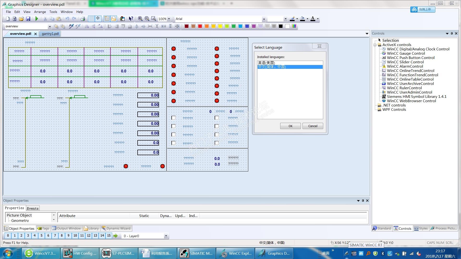

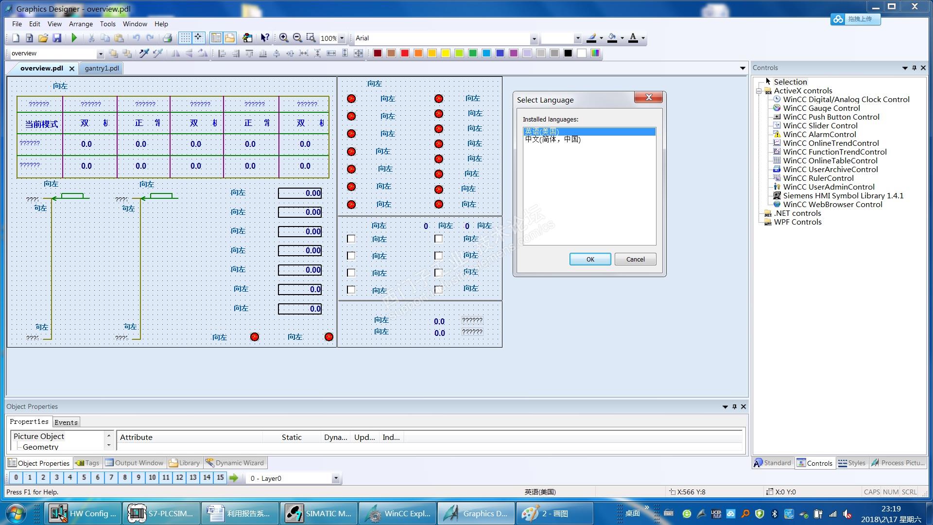

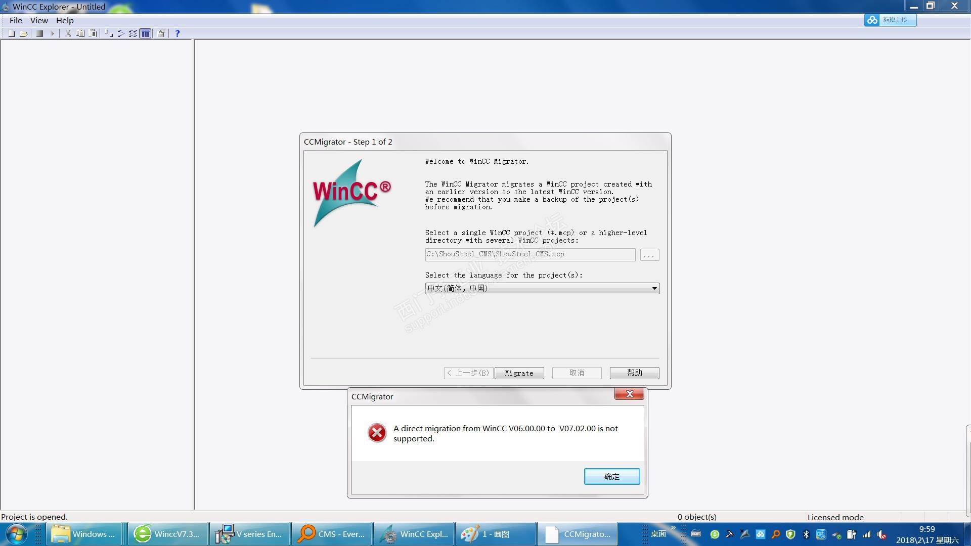

以下是引用zgh2292006在2018-02-17 21:26:54的发言 >4楼:9、不支持项目从V6....
引用4楼详细内容:
9、不支持项目从V6.0版本到V7.2移植转换;
10、项目编写尽量使用英文,不要使用中文;否则会出现下图情况;
虽然切换了项目的运行的语言,还是无法全部正常显示;
从画面编辑器里面的显示语言能切换到中文;但显示还是有问题;
