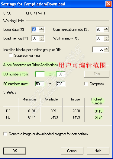

回复:db超范围,非得停机下载吗?

用户可以编辑的范围可以更改
