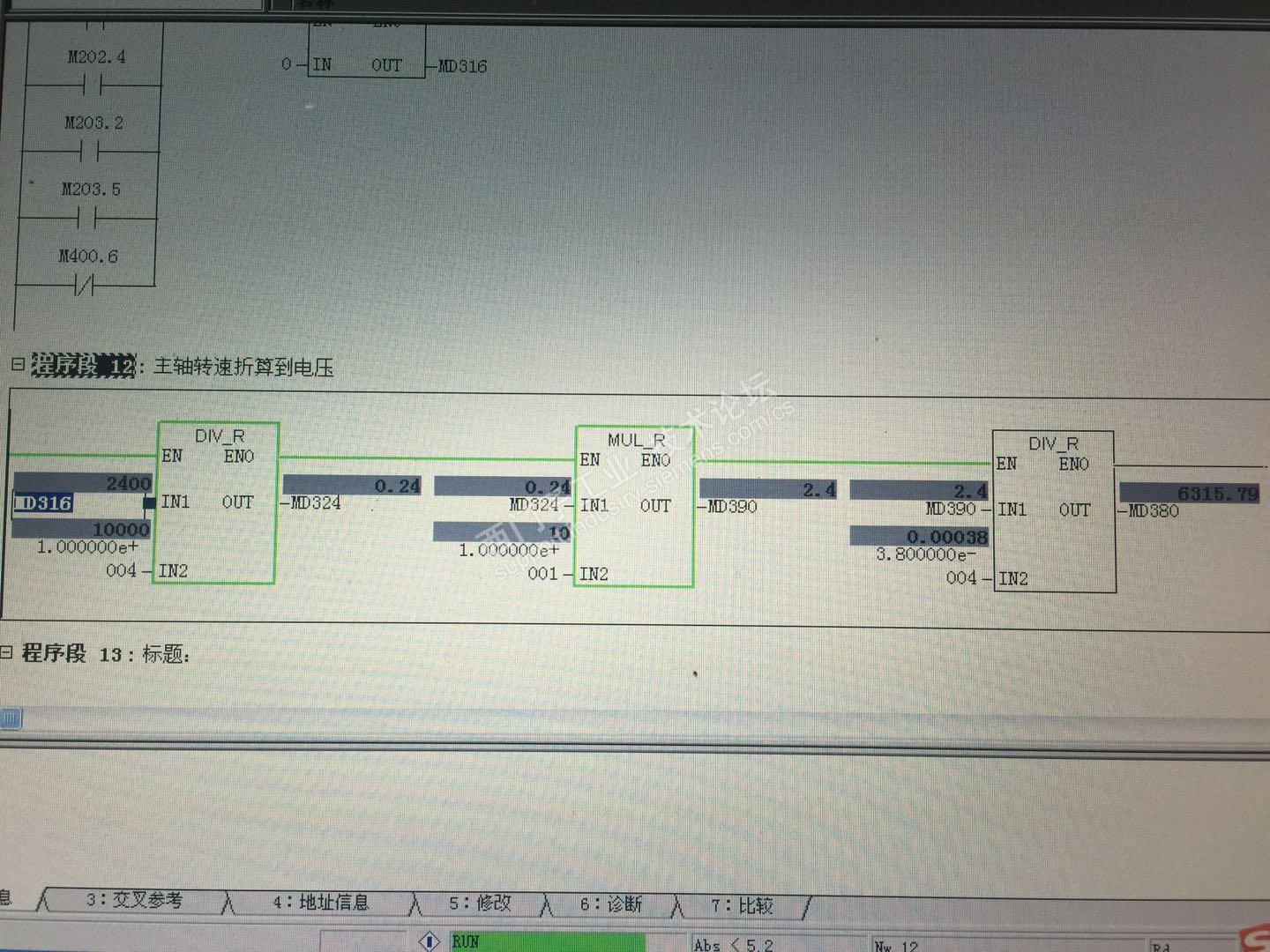

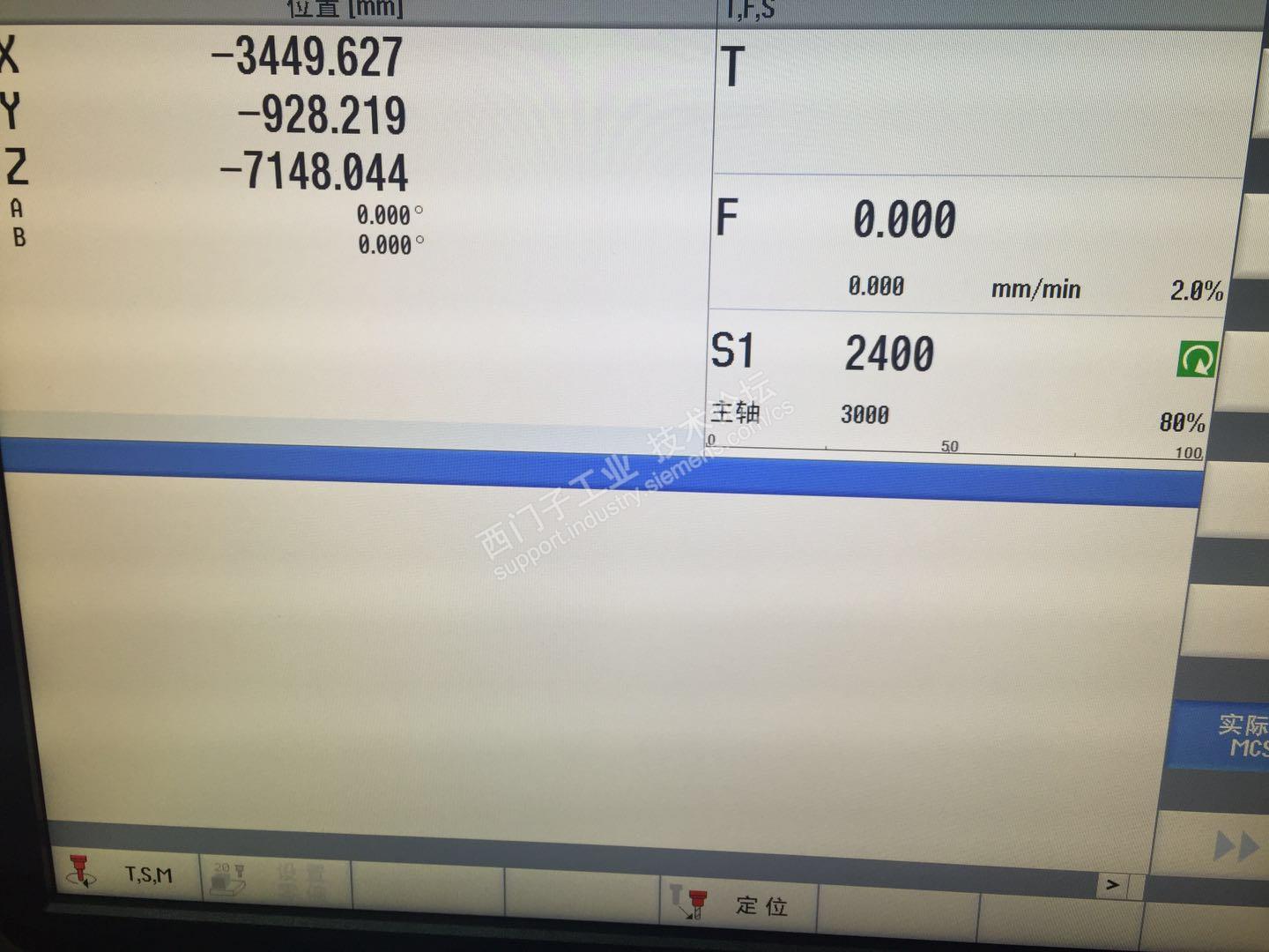

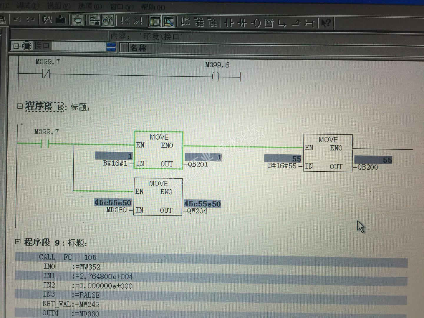

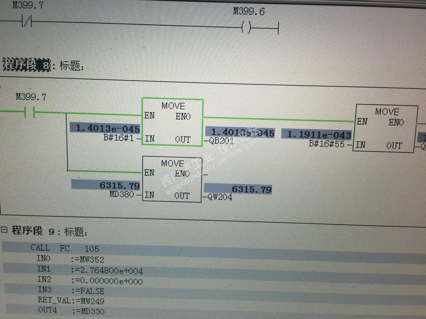

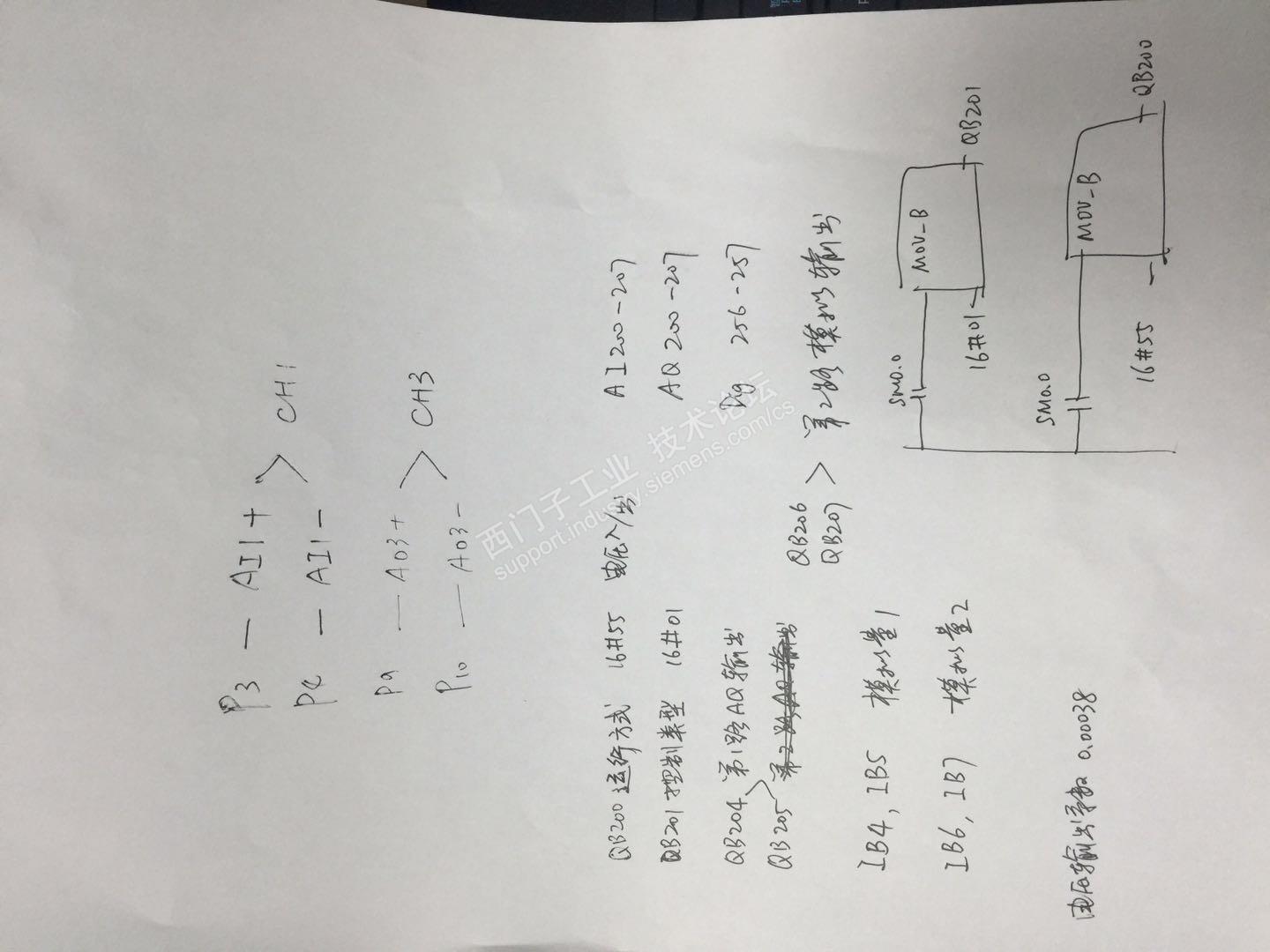

言归正传,小的年前用PP72/48-2A板  想通过其模拟量输出通道输出0-10V单精度模拟量,控制主轴S1调速,年前时间紧凑,只试了一下便放假了,当时觉得脚位上输出的电压杂乱无章,与我的倍率进给毫无关联,还出现了电压溢出的红灯报警。但是程序中的换算和0.00038的折算好像都是对的,现把图贴上来,各位大神帮我分析一下。谢谢!
个人怀疑会不会是双字赋值错位或者是进制转换的问题,或者根本就是还要很大的错误,请大家指点!
