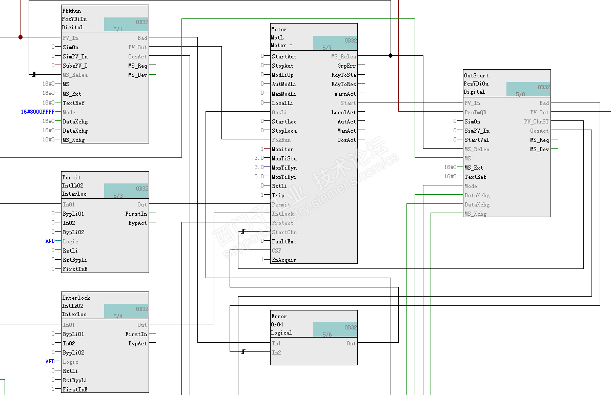

回复:pcs 7 v9.0 CN版奇怪的符号
SuntreeL
    35
注册时间:2009-12-26
发布于 2018-02-23 10:10:34
11楼
虽然没有找到相关文档支持,但是整个程序可以看出只有扫描周期前后颠倒的块之间的连线才会出现此情况,这个截图是PCS7 9.0EN的,我的PCS78.2虚拟机还没发现这个东东
