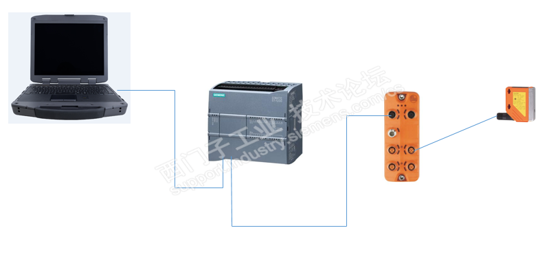

各位工控界同仁,大家好,最近做了一个项目,用到了IO-LINK设备,今天来分享一下S7-1200和易福门IO-LINK模块AL1100的连接实例,抛砖引玉,如有纰漏处,还请各位指正。
需要工具:装有博途软件的电脑一台,S7-1200 1215 DC/DC/DC,易福门AL1100模块,易福门支持IO-LINK的激光传感器O5D100,网线及其他连接电缆。

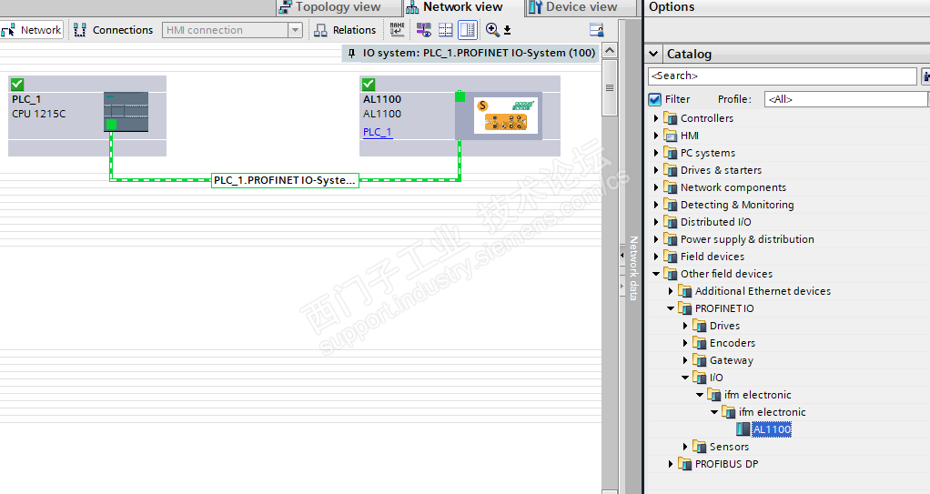

第一步:先如去易福门官网下载到AL1100的常规描述GSD文件,然后,在博途软件中点击 Options-Manage general station description files(GSD),在弹出的窗口里选择GSD文件放置路径,再点击INSTALL,等待安装完毕后退出该窗口。
第二步:如上图所示,连接硬件设备。AL1100的默认IP地址是0.0.0.0,要将其设置在PLC同一网段,要用到易福门一个软件LR DEVICE,这里设置为192.168.0.2,PLC地址设置为192.168.0.1
第三步:打开博途软件,新建项目,选择CPU,在NETWORK VIEW里添加AL1100,并连接到PLC。
