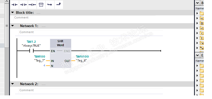

第四步:在ifm官网可查到O5D100的IODD描述文件,所有输出共占用两个BYTE,
在博途软件里NETWORK VIEW界面双击AL1100模块,在DEVICE VIEW里依次拖进来一个4 Ports和对应端口的2 byte 输入。
拖入的输入会自动分配I区地址,也可自行手动分配。
第五步:在IODD描述文件中可以看到共有12个BIT表示距离,然后在程序中对IW100进行右移操作,即可得到激光传感器O5D100的检测的距离值。
