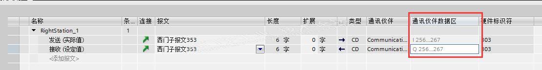

回复:通过Profinet读写G120变频器参数为什么要使用DPRD_DAT与 DPWR_DAT
tudousi
    20
注册时间:2014-01-01
发布于 2018-02-25 08:40:39
3楼
以下是引用henry.wang在2018-02-24 23:19:28的发言 >2楼
是因为由于使用访问I/O或过程映像输入表的加载命令只能读取和写入最多4个连续的字节。
以下是引用tudousi在2018-02-24 16:27:25的发言 >楼主:通过Profinet读写G...
引用楼主详细内容:
通过Profinet读写G120变频器参数(如配置了西门子报文353),为什么要使用DPRD_DAT与 DPWR_DAT,而不是用本身就映射好的IO数据呢?
哪个文档有这个最多4个连续字节的说明呢,学习一下。
