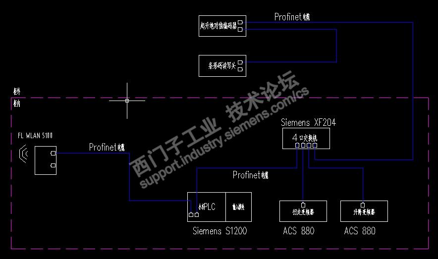

地面S7300与空中小车S1200 profinet端口,S7通讯无线方式,小车S1200 和PN设备频发通讯错误。
5个小车均会出现,且无规律触发。
无线为菲尼克斯FWLAN 5100,地面2个AP,空中共5只小车,每个小车上一个5100。
小车S1200的网络连接是这样的,看附图。所有设备都在一个网段内。
有一XF204,4端**换机。小车profinet网络共有4个设备,分别为2只ABB ACS880变频器,起升卷筒安装SICK绝对值PN接口1只,运行机构安装LEUZE条码器PN接口1只。
现在的问题现象是,小车的S1200PLC经常报通讯错误,变频器中文显示面板显示故障代码F7510,也是通讯错误。绝对值和条码器因无或小显示面板不是很直观,但也一样的有通讯故障。
PLC诊断区记录是
IO设备故障,LEUZE条码器BPS348i_4错误,SICK绝对值编码错误,ACS880变频器通讯错误等
OB 1 I/O读访问出错(I 地址104)-继续处理(无OB处理)
OB 1 I/O读访问出错(I 地址100)-继续处理(无OB处理)
我方做了如下处理,但通讯故障依然:
1、通讯线的接线头重新接线,接头和线均是西门子原装产品;
2、ABB变频器的EMC滤波对地断开;
3、更改PROFINET-IO看门狗时间,正在测试效果;
现在是没有主意了,期待高人指点,先谢谢了!
