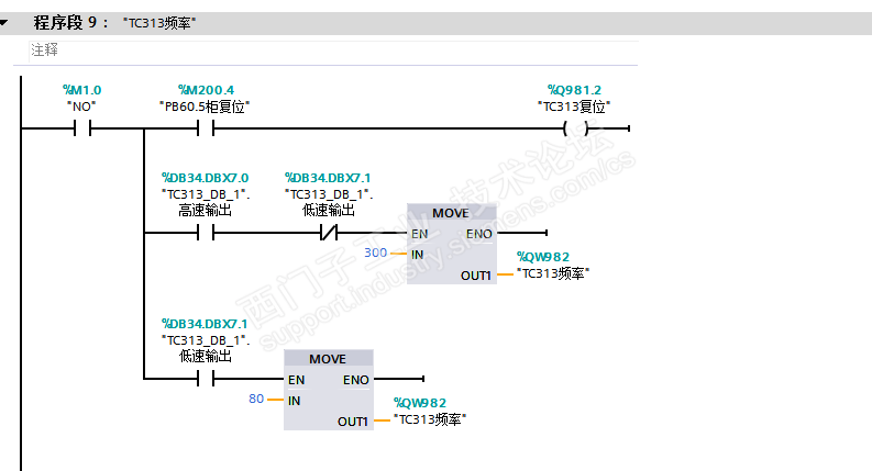

回复:变频器以太网通讯,程序里为什么找不到控制字和状态字
Zane
版主 西门子1847工业学习平台
    21593
    408
    1517
注册时间:2003-06-06
发布于 2018-02-25 22:38:48
6楼
以下是引用手机用户20180124867530在2018-02-25 16:45:43的发言 >5楼
在FB里好像都是工艺,FC里面除了调用之外就这个写入频率了
但这个QW982就是对应变频器的通讯地址吗
以下是引用北雪雪纷飞在2018-02-25 15:44:50的发言 >4楼:肯定有的,要么通过...
引用4楼详细内容:
肯定有的,要么通过西门子的FC通讯块,要么直接将控制字给地址。
通过变频器的通讯地址,再找程序,
嗯,S7-1X00允许这么用,因为S7-1X00所有的地址都有映像区,并且默认不是一致性访问,QW980就是控制字,所以可以访问到位Q981.2
