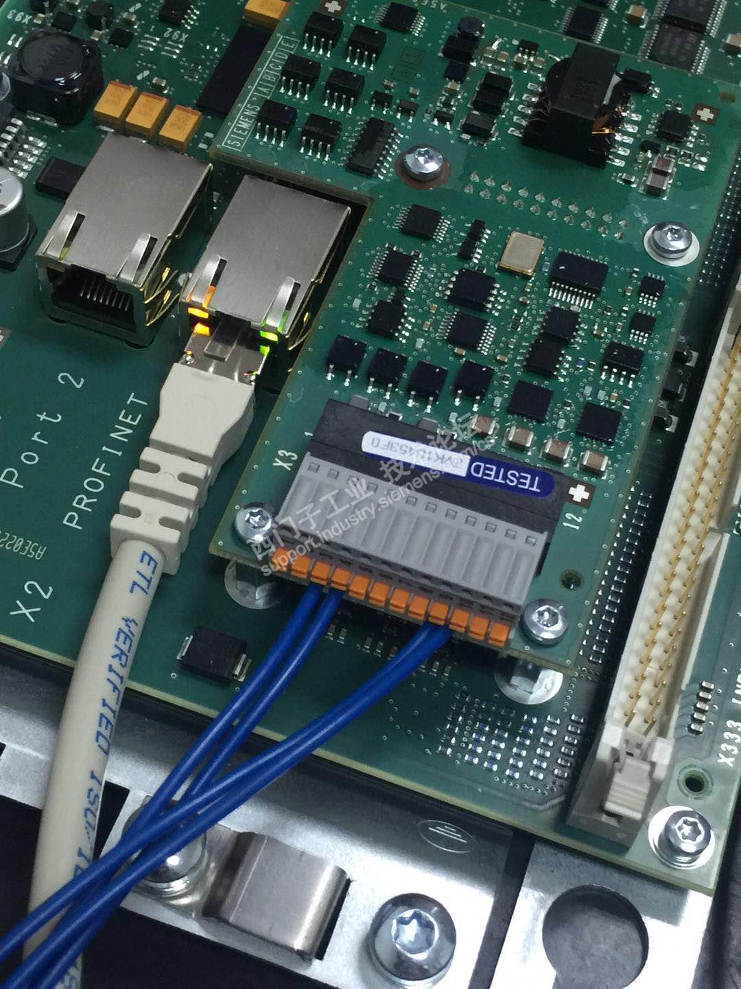

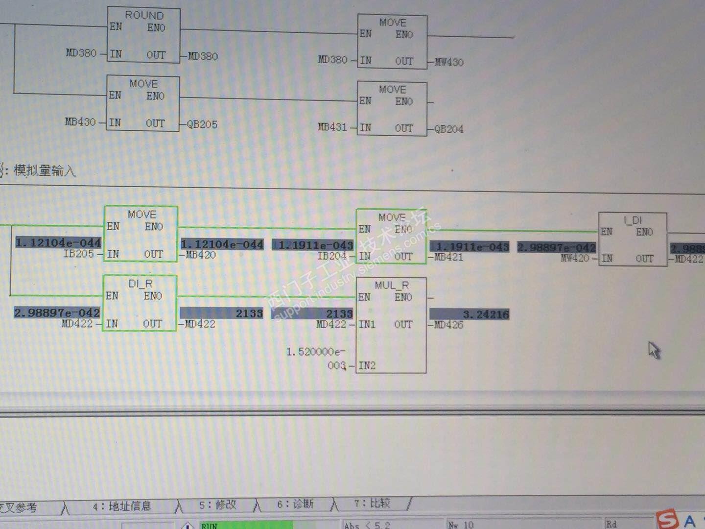

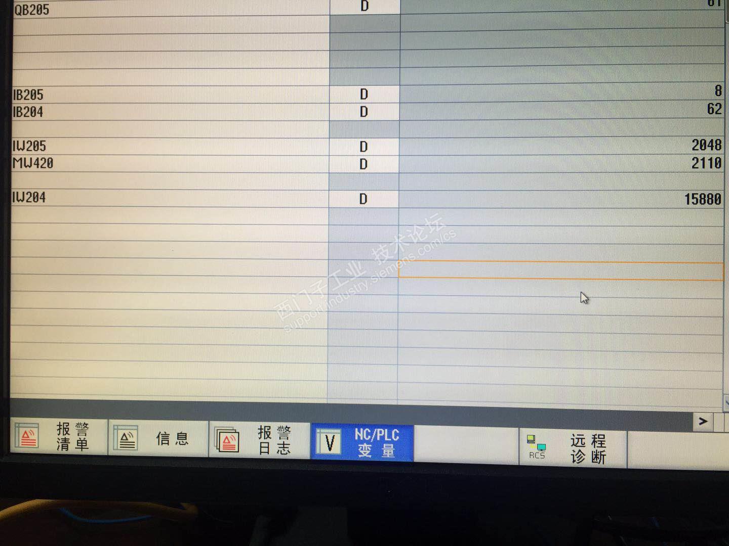

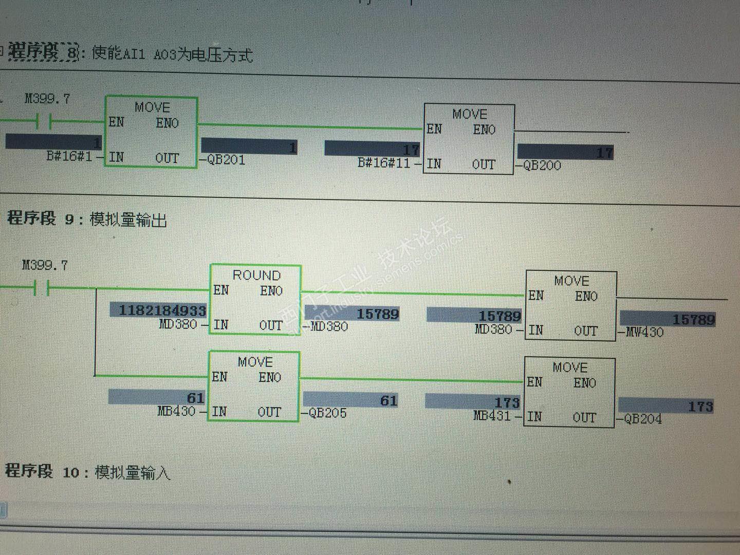

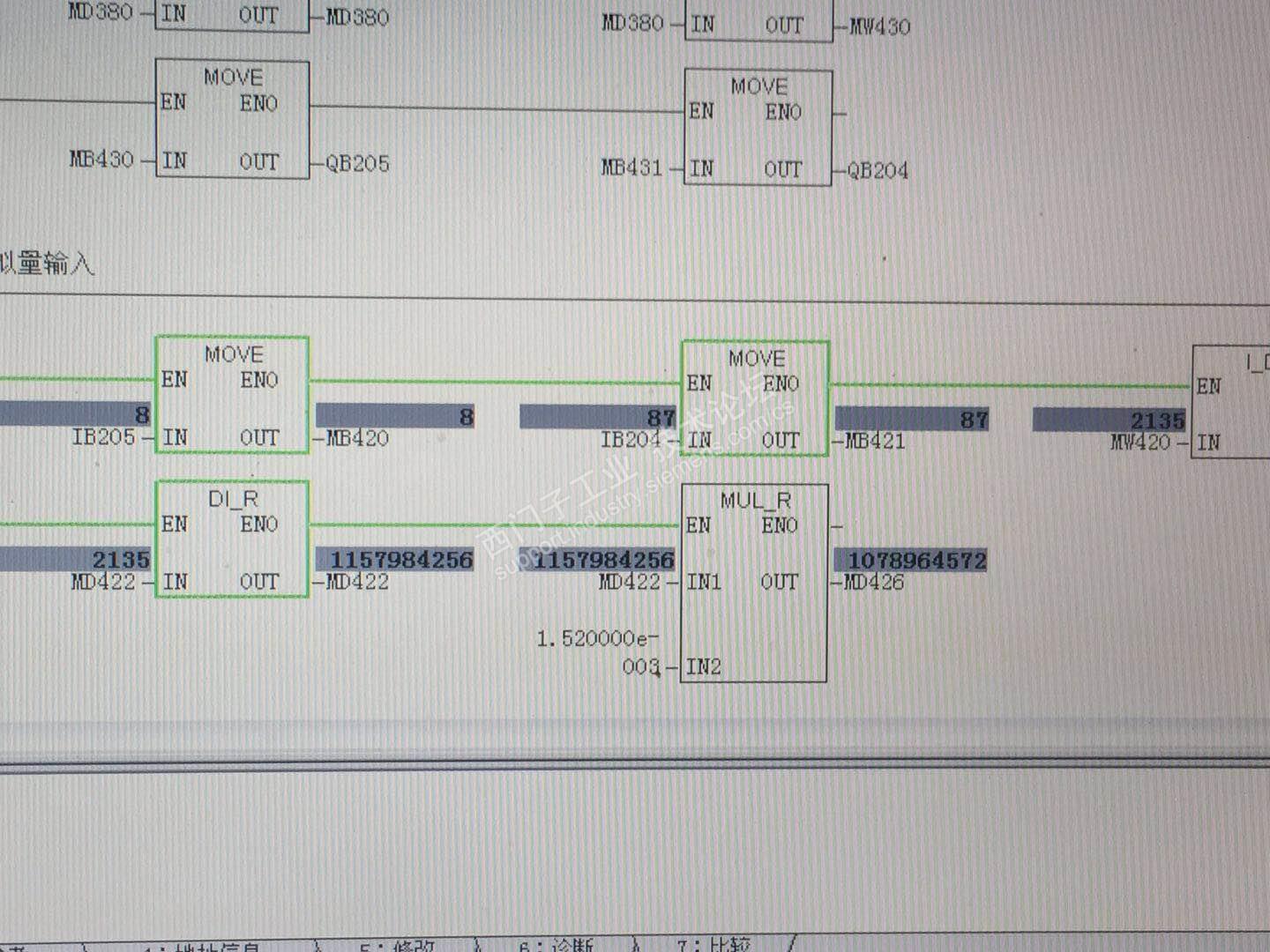

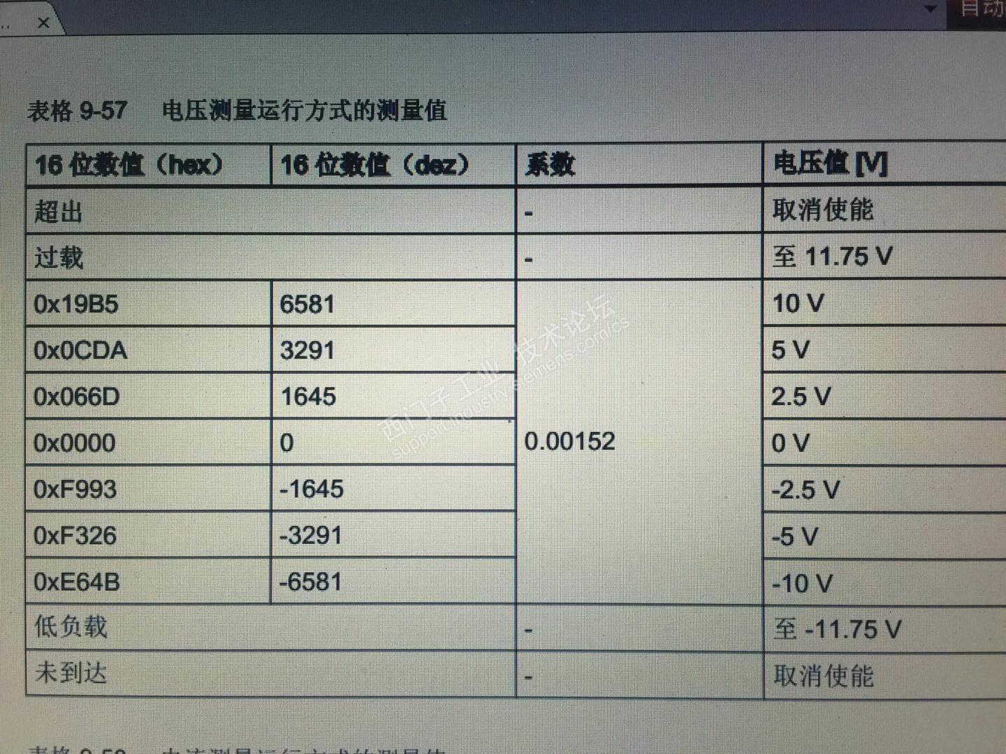

 谢谢菲戈老师指导,现在模拟量输出是没有问题了,但是0-10V电压测量出现了问题,目前发现的是采集到IB204\IB205里面的数据跟手册上不一致,比手册上的值要小,可能还不是线性的。不知道是啥问题,我把图贴出来大家帮忙分析一下,前面表显示5.98V的是模拟量输出的程序,这部分是对的;后面表显示5.0V的是我给定输入到P3 P4脚的输入电压,NC画面上显示和程序监控的测量值与手册不一致。。。
