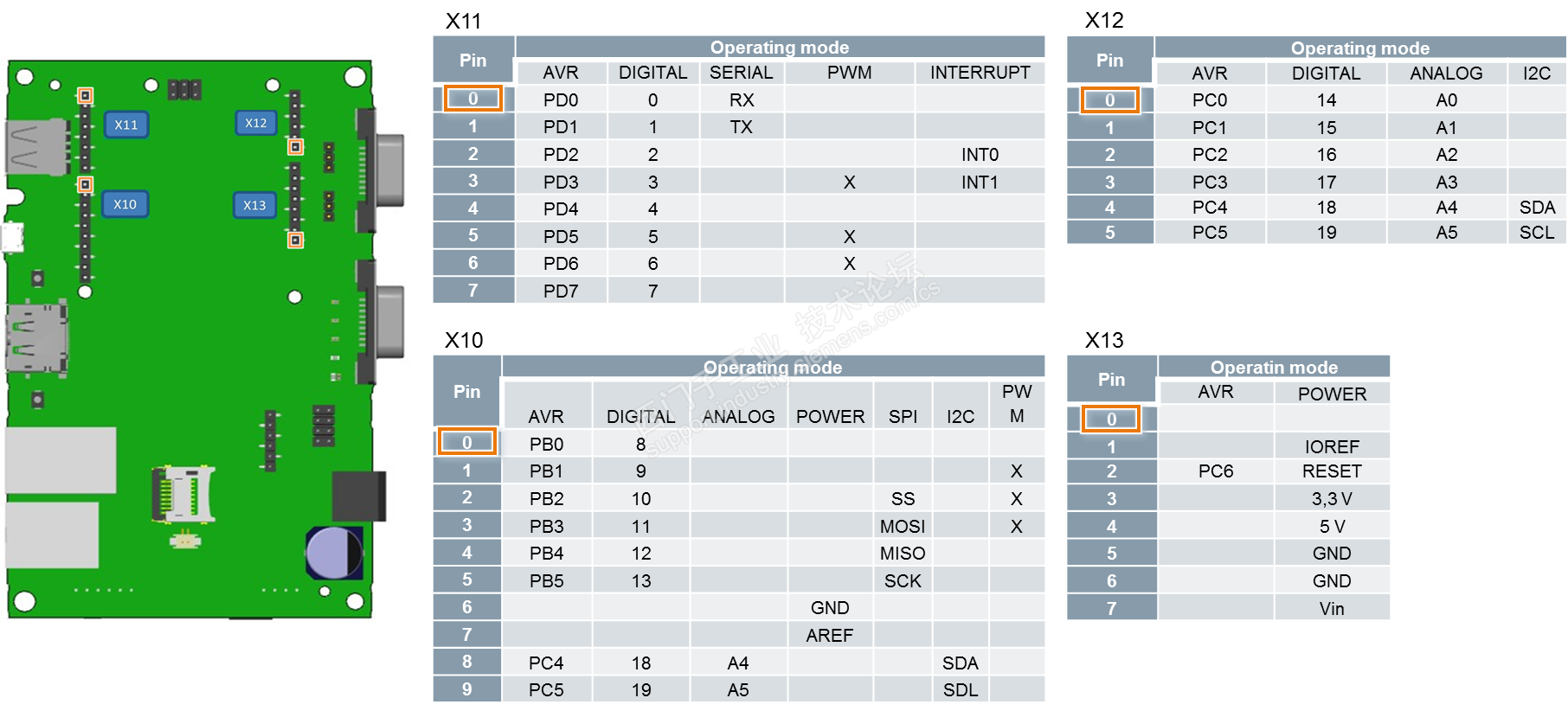

各种传感器,可以试试直接连接自带的Arduino接口GPIO。利用Arduino IDE编辑。
附GPIO引脚图
