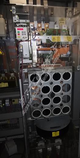

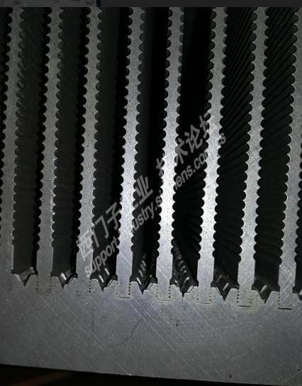

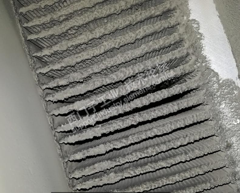

清洁好冷却风机后,首先检查风道进口热交换器,发现很脏。
使用压缩空气猛吹后就恢复本来面貌。

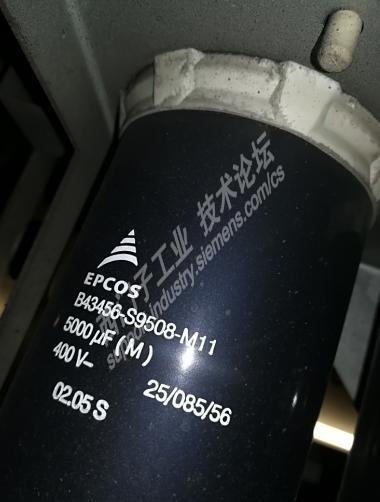

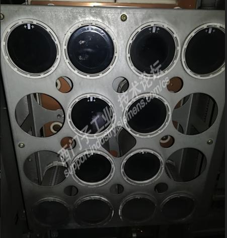

趁着本次机会将滤波电容的固定板及其他的防护盖板也拆除了,方便清洁变频器内各个电路板及其他器件。并且记录了滤波电容型号。
全部清洁完成后复原控制器。光亮如新。
