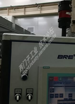

以下是引用HUANGZE75在2018-02-26 17:43:07的发言 >1楼
立即到仓库找了一个ET200S接口模块IM151备件到现场DP地址20的电柜处,正常情况下按下急停情况下,急停复位按钮上绿灯应该会亮,报警器红灯也是会亮,实际情况不亮
打开电柜门检查里面的ET200S接口模块,发现有SF,BF红灯亮
拆除旧的接口模块后。安装新的接口模块后系统立马正常。
系统正常后面板指示灯报警灯正常工作了。
控制程序也正常了。
从这个事例可以看出常开常闭触点都可以作为输入点时,需要根据实际情况及可能发生的意外情况做出最完善选择是常开或是常闭点输入。
ET200S接口模块IM151的确有这个问题。
黄工的经验之谈,值得我们借鉴。
