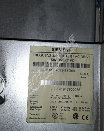

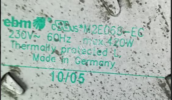

以下是引用梦天空在2018-02-26 20:34:18的发言 >10楼
如果购买风扇,还是建议使用西门子的型号。如果使用西门子变频器内的EBM内部风机型号,有可能尺寸对不上。
70变频器的风机我没有购买EBM内部风机型号试验过,440的变频器我5/6年前根据EBM内部风机型号购买过几次,尺寸对不上。还是建议找西门子购买。
不过现在也方便了,照个照片,量下尺寸,可以核对后再直接购买EBM的型号。
直接购买EBM的型号的风机要比购买西门子型号的价格便宜很多。
以下是引用HUANGZE75在2018-02-26 11:50:46的发言 >4楼:本次检修也是摸着石...
引用4楼详细内容:
本次检修也是摸着石头过河,清洁安装完成后通电试机,EBM风机运行声音正常,VC控制器出风口风量及风压明显增大。并且找到了冷却风扇的整体型号就内部EBM电机型号,也准备购买冷却风扇备件了,虽然清洁时候也吃灰不少了,但是效果明显挺开心的,真所谓有付出就有回报。
下面三个图就是VC控制器型号对应的冷却风扇西门子型号及内部风扇电机型号,可供有使用相同型号各位坛友参考。
谢谢梦侠提醒,型号一致会有多种尺寸如果真是这样,真的要注意了,这种风扇价格很贵。原装轴承很耐用,我以前自己换过轴承 不耐用
