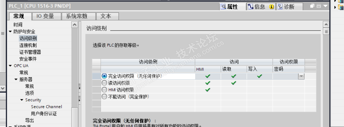

回复:S7-1500和上位机通讯救助
xxctjd
    578
    38
注册时间:2013-08-05
发布于 2018-02-27 09:21:43
10楼

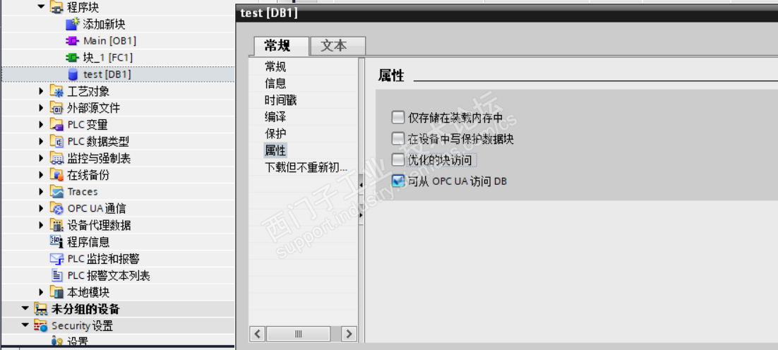

如果原来的通讯协议没有问题的话,需要在1500CPU属性中设备几个参数才可以通讯上,如下图所示:
1、要允许通讯
2、要放开权限
3、去掉“优化的块访问”
