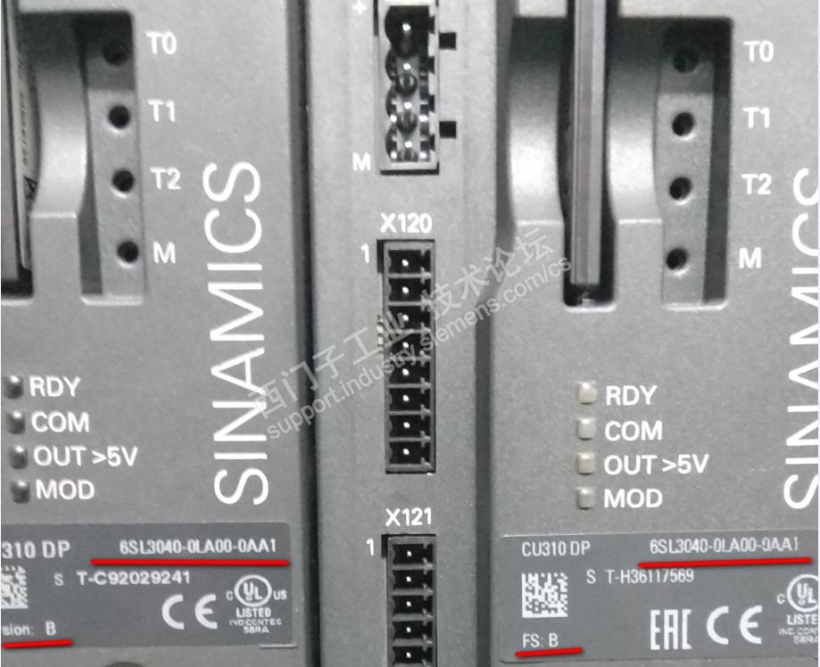

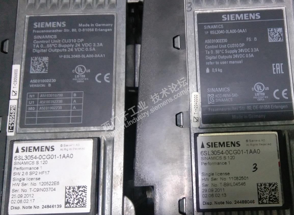

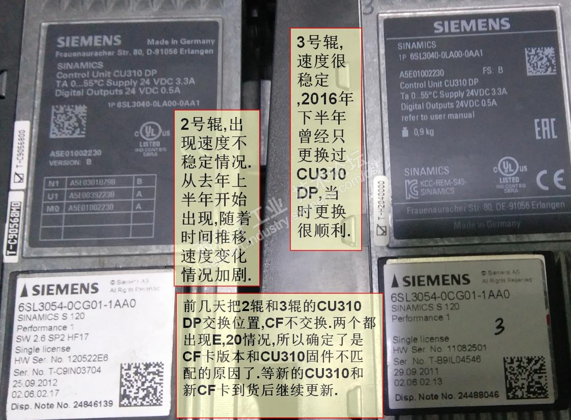

春节后把速度不稳定的2号辊的cu310 dp和速度稳定的3号辊cu310 dp交换位置,cf卡的位置不动,两个都出现了E ;20,A01416的情况。
虽然cu310 dp两者硬件版本号,订货号都相同,
所以确定了是cf卡和cu310 dp固件不匹配的原因。
申请了采购新的cu310 dp,直接带新的cf卡。等到货后继续更新问题的解决情况。
