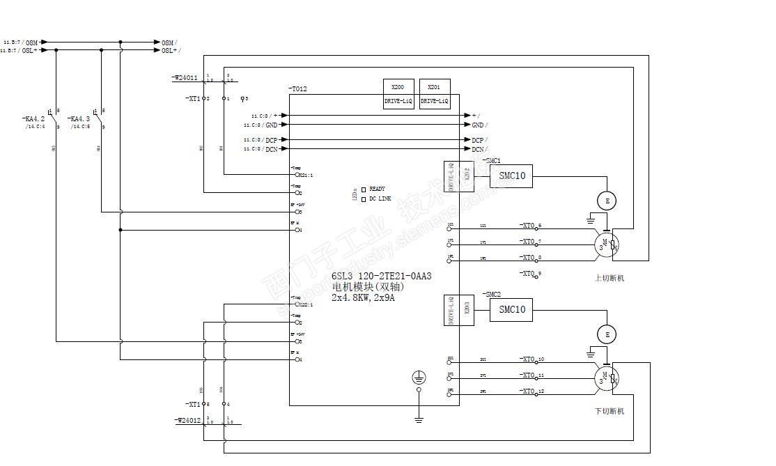

以下是引用杰伴忠生在2018-02-27 09:01:41的发言 >15楼
我以前公司有套双轴系统--飞剪切断系统,不过用的是伺服电机。
以下是引用一直活着在2018-02-26 17:58:04的发言 >:谢谢以上各位的回答...
引用详细内容:
谢谢以上各位的回答,那是否可以理解为,我需要配置一个基本型电源模块,一个控制器,加一各双轴电机模块,其他的卡件选配!
例如,我两个2.2KW的电机,380V  AC,
配置应该为:  BLM 基本型电源模块 20KW
双电机模块 2X2.7KW
多轴控制单元 CU320-2DP
CF卡,I/O端子板若干
进线电抗器一个,出现电抗器两台
是否即可完成简单的控制!
  谢谢,我这个比较简单,只是我还在思考用一个控制器加一个功率模块是否也可以
