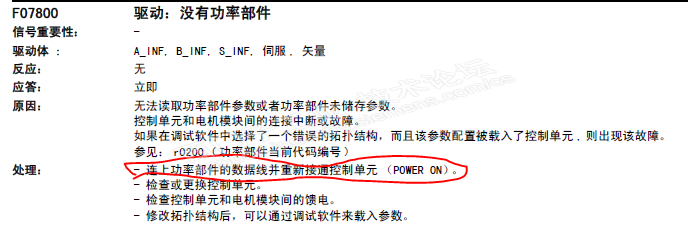

找到手册,关闭电源重起RESET.
重新装载参数OK了。
原因可能假期停机时间太长了,参数丢要重新RESET引导。
