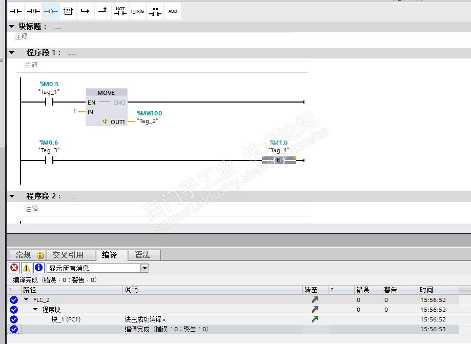

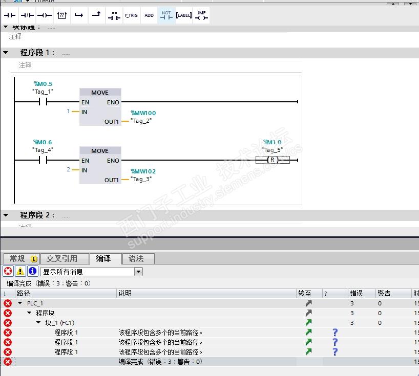

以下是引用dongxin415在2018-02-27 13:59:05的发言 >3楼
在一个网络里写多个程序段300也是支持的,可能你一直没有用过。
我指的是这样,不知道是不是我没有说清楚。
