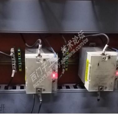

后来公司购买了国内做相同产品的生产线,加热控制就是三相使用三个固态继电器,单相380V使用二个固态继电器。
当时我就觉得国产生产线应该向老外学习,所以就改进了国产设备加热控制,三相加热拆除零线后使用二个固态继电器控制。单相380V加热器使用一个固态继电器控制。
使用了一段时间后发现了问题就是,如三相如水加热器加热管使用长时间后会出现加热管爆裂,或内部的发热丝对地了,因为发热丝没有断,就会造成对地的发热丝一直工作,造成漏电及加热失控超温问题。
后来就改会成原来使用三个固态继电器控制三相了,单相380V使用二个固态继电器了
