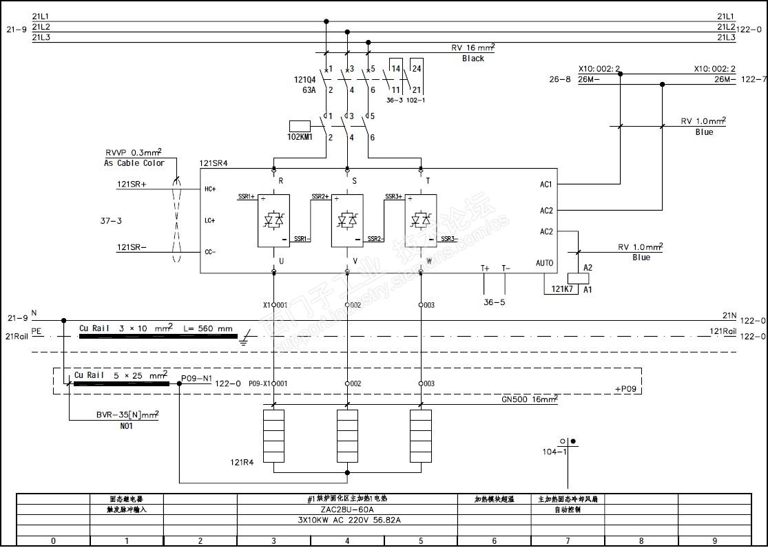

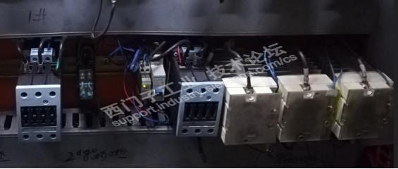

以下是引用Zane在2018-02-27 18:19:35的发言 >4楼
大功率加热,使用接触器控制是不合适的,触点容易拉弧粘连,粘连后无法断开加热回路,会出大事故的。
目前的做法是
以下是引用HUANGZE75在2018-02-27 16:59:23的发言 >2楼:后来发现一些发热圈...
引用2楼详细内容:
后来发现一些发热圈品质不好容易短路,一短路就会让全部三个或是二个固态继电器短路了,如果没有及时发现还是会造成温控失控超温问题发生。继续改进使用三相接触器(并且改进加热控制程序,让接触器尽量少频繁动作)来控制这些可靠性不高的发热圈负载。一般情况下发热圈短路接触器上端开关会跳闸的,接触器一般都不会有问题的。
根据实际情况选择合适的控制是至理啊,一味效仿别人的控制不一定行。适合自己环境的控制才是好控制。
黄工说的有道理,使用接触器作为终极温度保护断开电源,固态继电器作为日常控温使用。固态继电器有个缺点就是负载短路情况下,如果固态上面不是使用高品质的快熔情况下,固态继电器主回路容易短路的。而接触器会好很多的。一般配置的接触器电流大于1.5倍以上的是实际电流。
