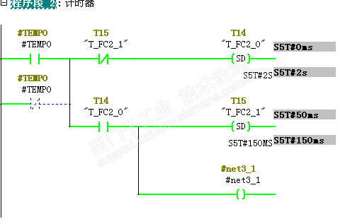

各位好:
    在step7中梯形图编程时,可以把timer当做一个常开/常闭触点来使用,如图
在SCL中要想实现类似的功能就会报错
IF T_FC2_1 THEN
    m134.0:=true;
END_IF;
报错:Invalid data type of address.  Expression must be of type BOOL.
说明无法把timer当做一个布尔量访问。
哪位知道有什么办法可以直接访问timer??谢谢。
