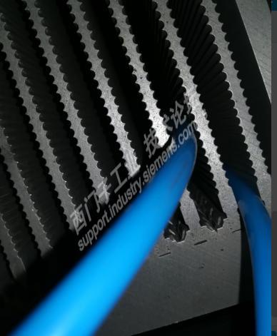

以下是引用HUANGZE75在2018-02-27 21:30:33的发言 >16楼
梦工提醒的对,使用压缩空气 吹确实存在这些问题,你说的风葫芦是什么东西啊 有没有图片呢?你使用的方法更好一点,向你学习了。
以下是引用梦天空在2018-02-27 20:33:47的发言 >15楼:看黄工清洁的真干净...
引用15楼详细内容:
看黄工清洁的真干净,和新的一样。值得我们学习。
我们现在都是用风葫芦吹,上面用吸尘器吸,边吹边吸,防止灰尘太大,人受不了。
以前用压缩空气,由于不太干净以及压力过太,有时反而造成故障,一些插头等容易松动
以下是引用HUANGZE75在2018-02-27 15:47:49的发言 >14楼:本次在清洁过程中也...
引用14楼详细内容:
本次在清洁过程中也放了一点小错误,使用了气管伸到热交换器隔板内清洁,因为气管头会随着压缩空气没有规矩的动,导致卡在隔板内费了点劲才能气管拔出。
就是电吹风,我用的是博世的,可以吹,也有吸尘功能,可以调速。
