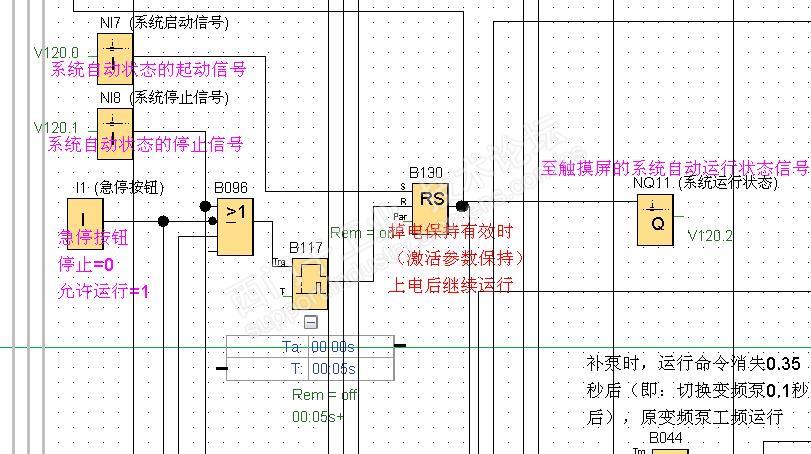

实际应用中遇到的RS触发器掉电保持异常失效处理的一个特例:
B001输出置位时系统自动运行。增加通电延时B003后,B001才可以正确实现“掉电保持”,才不会在上电时“误动作复位B001”。
如果I2改接为常开信号,B002的二脚输入端不“取反”,则去掉接通延时B003后B001不会“误动作复位”。
下图是原程序中相关部分截图:

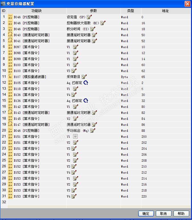

下图为该程序的参数影响表。用触摸屏修改对应VW的数据后,在断电再上电时数据没有丢失。(这是一个在多个项目中应用的程序的VW映射表)
