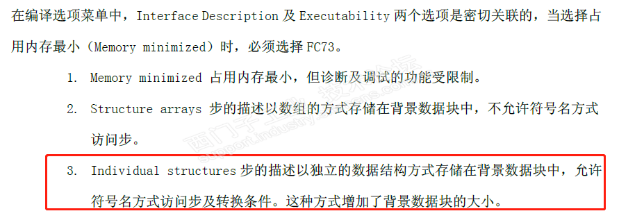

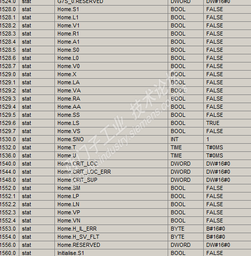

以下是引用jld5256在2018-01-24 10:25:45的发言 >6楼
这样应该可以直接使用了吧。你可以试试。下面的home部出来很多信息,可以找找你需要的。
刚刚才看到您的回复。这个方式我试过,基本上可以解决,但是有个问题就是如果graph有改动的时候(例如增加了几个step),在别的地方(例如FC)符号访问的graph中的地址就会变化了,需要重新下载。感谢您的支持
