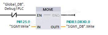

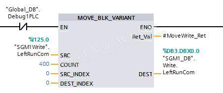

我是1200PLC做PN主站与ABB机器人及G120C变频器通讯,机器人的数据比较大,输入输出各128字节,用DPRD_DAT和DPWR_DAT应该读写不了,直接用IO我感觉不好调试,所以想将IO的数据复制到DB中,程序里用DB的数据,调试的时候,我可以把这个复制中断,直接修改DB的数据。

那请教下,我定义了个结构体SGMWrite,在IO区定义了个这个结构体变量SGM1Write,在SGM1_DB中定义了个这个结构体变量Write,您看我图片中的这两种移动操作,哪种是可行的?
