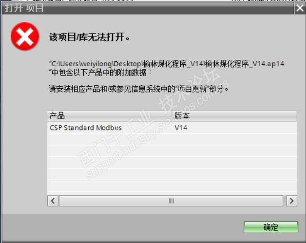

重装系统后TIA软件打开其中一个项目出错,其它项目可以正常打开,TIA软件完整安装(V14SP1),系统WIN10,TIA软件和操作系统版本和重装系统之前版本完全一样,授权正常,高手帮我看看缺少什么东西
