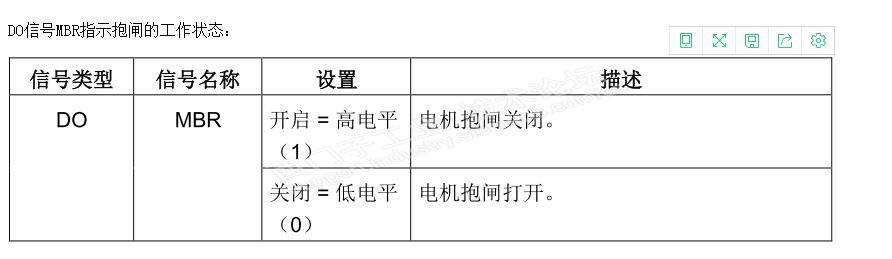

V90 200v没有专门的抱闸接线,需要从50针插头引出MBR信号,查阅说明书,伺服ON时,MBR信号为0,伺服OFF时,MBR信号为1,找到接线图如下
对此,就有疑问了,为1的时候为伺服OFF,此时抱闸居然打开了,为O的时候抱闸关闭,
还有个疑问,RY如果改为常闭,看似正确,但是伺服刚开电的时候,其实MBR为0的,此时抱闸打开(我们需要抱闸关闭),到伺服启动完成(30秒左右)这时候抱闸才关闭,软件里面也不能将MBR取反,
目前用RDY作为抱闸信号输出
