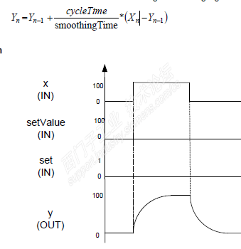

分享一个简单的滤波算法吧。
2869
12
2018-03-02 09:59:39
放在时间中断里面运行。
A=实际值  B=滤波后值   C=滤波时间(ms)  D=时间中断周期时间ms(可以放在时间中断10ms)
B=B+(A-B)*D/C
