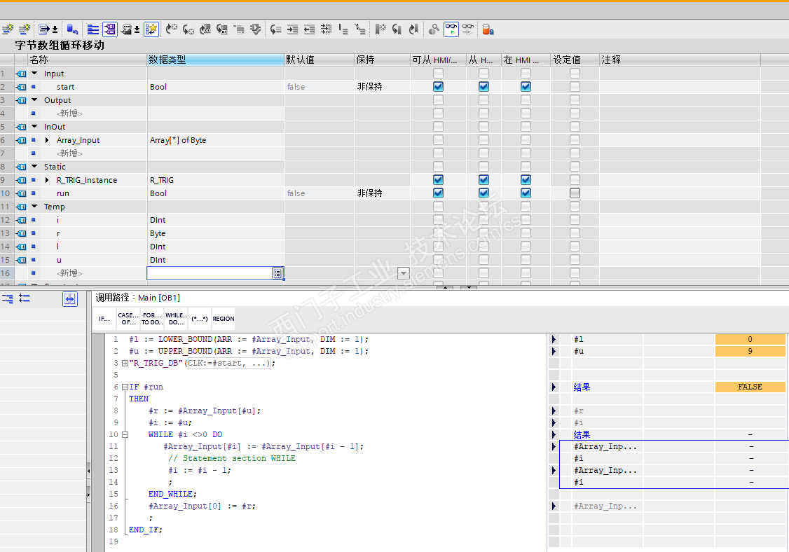

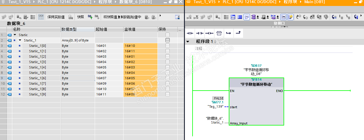

在找答案碰到个问题,多个字节循环移动,于是无聊写了个子程序给大家分享下,如有错误,请大家指正,
废话不多说直接上图。
源程序代码:
FUNCTION_BLOCK "字节数组循环移动"
{ S7_Optimized_Access := 'TRUE' }
VERSION : 0.1
   VAR_INPUT
      start : Bool;
   END_VAR
   VAR_IN_OUT
      Array_Input : Array[*] of Byte;
   END_VAR
   VAR
      R_TRIG_Instance {InstructionName := 'R_TRIG'; LibVersion := '1.0'} : R_TRIG;
      run : Bool;
   END_VAR
   VAR_TEMP
      i : DInt;
      r : Byte;
      l : DInt;
      u : DInt;
   END_VAR
BEGIN
 #l := LOWER_BOUND(ARR := #Array_Input, DIM := 1);
 #u := UPPER_BOUND(ARR := #Array_Input, DIM := 1);
 "R_TRIG_DB"(CLK:=#start,
             Q=>#run);
 IF #run
 THEN
     #r := #Array_Input[#u];
     #i := #u;
     WHILE #i <>0 DO
        #Array_Input[#i] := #Array_Input[#i - 1];
         // Statement section WHILE
         #i := #i - 1;
     END_WHILE;
     #Array_Input[0] := #r;
 END_IF;
END_FUNCTION_BLOCK
