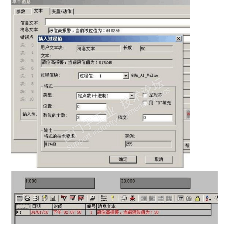

如下图所示,是用wincc flexible生成的报警记录,表个中的VAR1--VAR8表示报警文本中插入的变量,
那么,要怎么才能在报警文本中插入变量呢??
第二张图是WINCC中的做法,wincc flexible中是否有类似的做法
