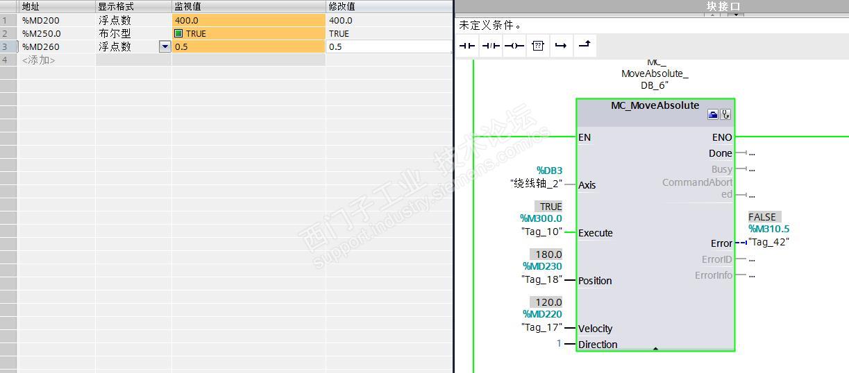

s7-1200 的模态轴功能如何实现?
2010
2018-03-03 08:58:04
1215+v90PN.
要求轴连续旋转,轴的实际位置数据在0-360度循环.
现在的问题是在TO中设置了模数功能后,无法实现多圈连续运行,例如设置转1.5圈,实际转换0.5圈就停了.
附件所示是SIMOTION中模态轴功能.
1200中如何实现?
modulo2.rar
谢谢!
