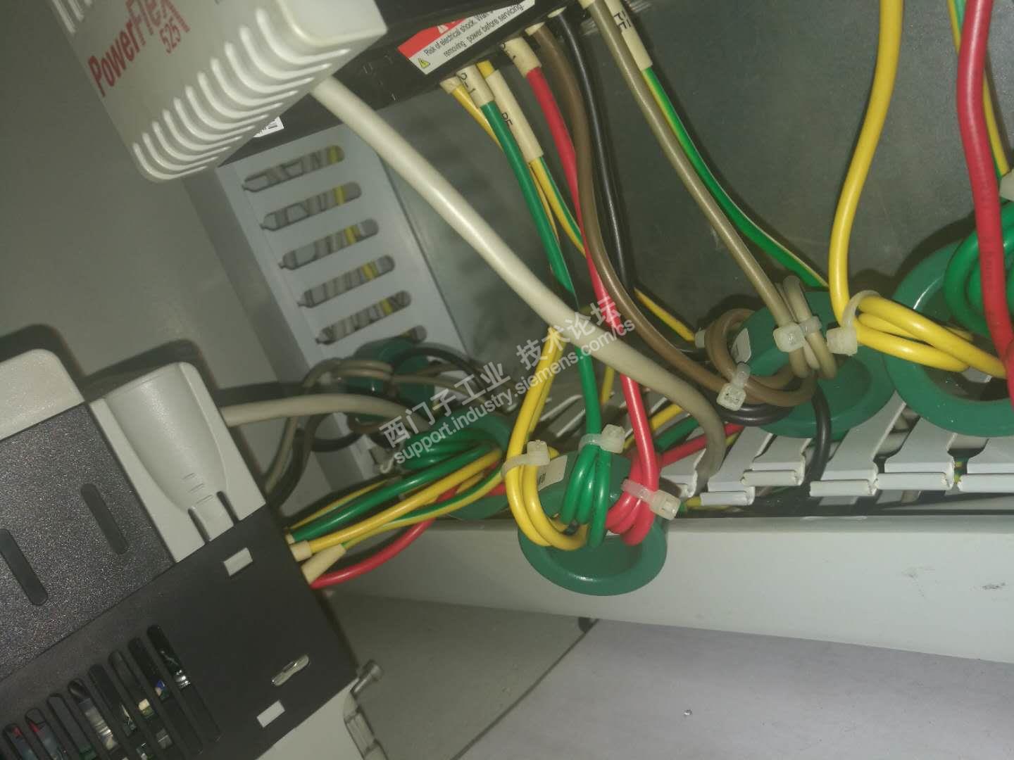

照片上的设备是我看另外一家设备而拍的, 配置类似,都用了相同类型的位置传感器,他们是ab的控制器和驱动,但是驱动器进线出线都加了磁环。
我们的设备g120c没加这个。
以下是引用Zane在2018-01-28 19:13:55的发言 >5楼:呵呵,一看就知道好...
引用5楼详细内容:
呵呵,一看就知道好不到哪里去,这么点系统还要磁环绕呀绕的
以下是引用Haohaobb在2018-01-28 18:25:06的发言 >3楼:又去观察了一下,发...
引用3楼详细内容:
又去观察了一下,发现这台设备变频器的进线和出现都加了磁环,我们现在这台有问题的是没有加的,另外还有一个区别是,我们有问题这台设备,传感器和电机一块随着设备移动的,控制柜固定在地面上,使用拖链走线,电缆大概二三十米长。
ab这套设备控制柜是随设备一起移动的,电缆整体比较短。
这2个区别。
关于EMC,可能还算是门外汉,还真得好好看看了。
之前做一个实验,在变频器的输出端绕磁环运行时发出严重的电磁噪音。当时一头雾水,拆了以后就没有问题了。谁能够说说这是怎么回事了?
