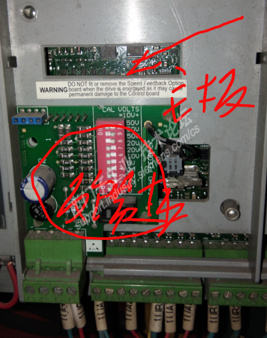

前些日子在其他公司处理一台直流驱动器故障,现象是当时驱动器运行不了,送到外面维修,修好了回来装上去出现飞车现象,打电话请我去,到现场问了一下他们说修好了在那儿测试是好的,但是修的地方没有测速电机,一般他们仅采用电枢反馈来测试,我也就把驱动器改成电枢反馈进行测试,运行正常,当时他们生产急,也就先让其生产,等一批货生产结束,我就把驱动器送到外面测试结果修的地方说他们没有测速电机,无法测试,只能无功而返,问了几个修的地方都没有,让他们继续生产,设备运行了一个多月,前天出现电机运行不稳定,只得再次送修,这次我们带上测速电机,准备让维修公司想办法装上去,当他们转过电机时,(电机是放在角落的平时不要动)电机后有个测速装置,他们说是编码器,我说想办法拆了,当他们拆下后盖我一看,这个是测速电机,我仔细看了铭牌是160v的,我带去的是110V,他们的可以用呀,然后测试驱动器,当用测速电机做反馈后出现飞车,说明他们第一次没修好,然后通过更换测速电机反馈板,还是飞车。
当更换主板后,驱动器运行正常,运行也稳定了,又把原测速电机反馈板装回去试又出现飞车,说明主板和友馈板都坏了。

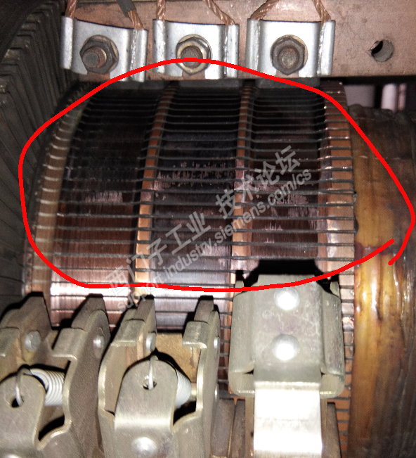

修好后我们回去测试,运行正常的,本以为可以了,第二天他们又打电话说电机转的又不稳定了,当时送修前我就担心电机有问题,所以就打开电机检查。看到了换相器已打火磨损,并且是有新的伤痕,建议他们送修保养。
保养回来装上去测试运行ok了。
