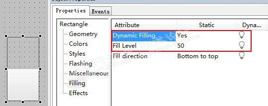

用矩形控件,设置透明,然后利用填充度来控制柱状高度。
