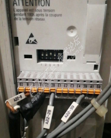

一台变频器关机之后,重起转速总是很慢,开几次就能正常运行了。
这样的故障虽然对生产影响不大,所以拖了有半年的时间,电气班长和我讲了此问题。
并且告诉我说变频器换过新的了故障现象一样,我顺便问了一下变频器是怎么控制的,他说是用端子控制的,并说可能siemens的模拟量模块有问题或者是端子控制板E82ZAFSC有问题。
我就提了一些建议:1.先换模拟量模块,看看会不会有问题
                               2.换端子控制板E82ZAFSC,换到另一台机器上去,如果有问题会故障转移。
通过测试,换端子控制板E82ZAFSC后故障转移到另一台机器上去了。
好,问题找到是换端子控制板E82ZAFSC坏了。
可是家里没有同型号的备件,到是有另一个型号的端子控制板,换上去不转,因为接线有些不同。
老的接线:
新的接线:
刚开始39没有和7短接,班长给我看了电气图纸,我说要把7和39短接测试,很快变频器就可以运行了。
之后我拆一下换下的端子控制板:
开始我以为运算放大电路有问题
经过测量没有发现有问题,等把线路拆下反过来就有发现了。
发现有个电阻有些虚焊。
