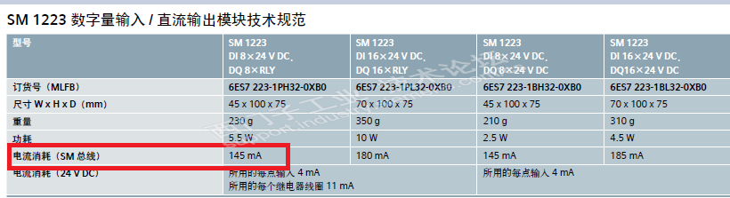

你可能误会了,查资料看SMART最多支持256 I/O
这句话,原意,按照特殊配置,最多,I点加O点,合起来,256,不按这种配置,你达不到这个数目的,可能你I点150,Q点130,然而,这不是你想要的,而且,你运行起来,也不稳定,满载运行的风险。
建议1200
剧透下,http://链接:https://pan.baidu.com/s/1TBAU21y5DXuStkWvWUA6lA 密码:0fhl

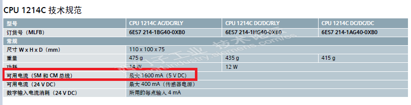

看见图中1600mA,而每个扩展模块会消耗这个1600mA,最好,还是放预留,不能用尽
对于200或者smart这种算法,都是适用的。
如果,你想要省钱,花精力去编程通讯,怎样配置,都是可以的。西门子,PLC之间,都是可以通讯的,即使,你配置两个smart主机,你也可以去写通讯。
