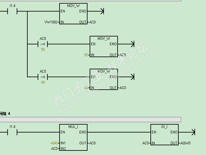

变频器频率给定 只写VWB072
我要通过那个q输出到变频器ANI+上吧,怎么写那个触点让q线圈带电,上面的程序我也不懂,求大神
这段程序,是一个自相矛盾的程序
第一行,把VW1002的值,赋值到AC0,写速度的意思
第二行,速度大于50,把50放进AC0,限制最高速度
第三行,速度小于40,把40写入AC0,限制最低速度
第四行,给当前速度加640,(前面速度被限制住了,大于40,小于50,这行没用)
AQW0是输出信号,我估计你是想4-20mA输出,一次函数,Y=Kx+b,0-20mA对应0-32000,自己换算下
输出10mA,就是把16000写入AQW0
