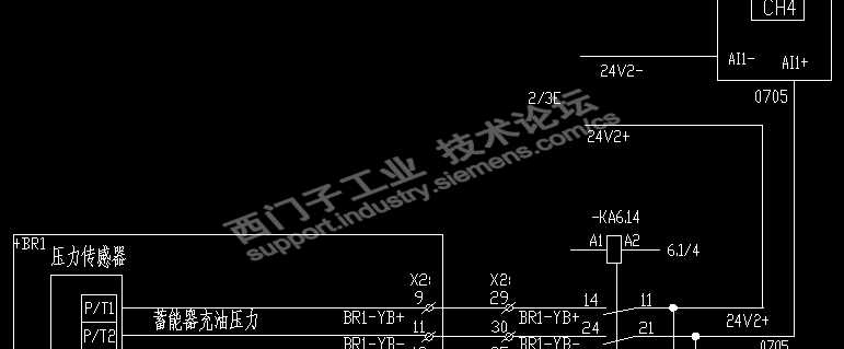

你的线确实是接错了伙计,24V+接传感器正,传感器的负过来接PLC模拟量端口的正,PLC模拟量的负接的是24V-
